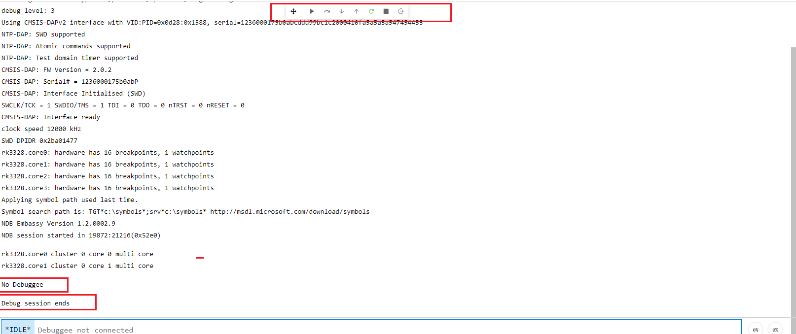

[352]  挥马枪调试GDK8内核,点了break后会自动结束调试。
asked 2023-11-21 23:29:18 +0800
aazhuliang gravatar image
如图,看日志输出应该是已经正常建立了jtag调试连接,但点击了break后,就会自动结束调试(调试的是android内核)。 image description
answered 2024-01-03 09:15:49 +0800
这通常是因为调试器处理调试事件时发生意外了,解决这样的问题的第一个方法是升级调试器,使用更新的版本
