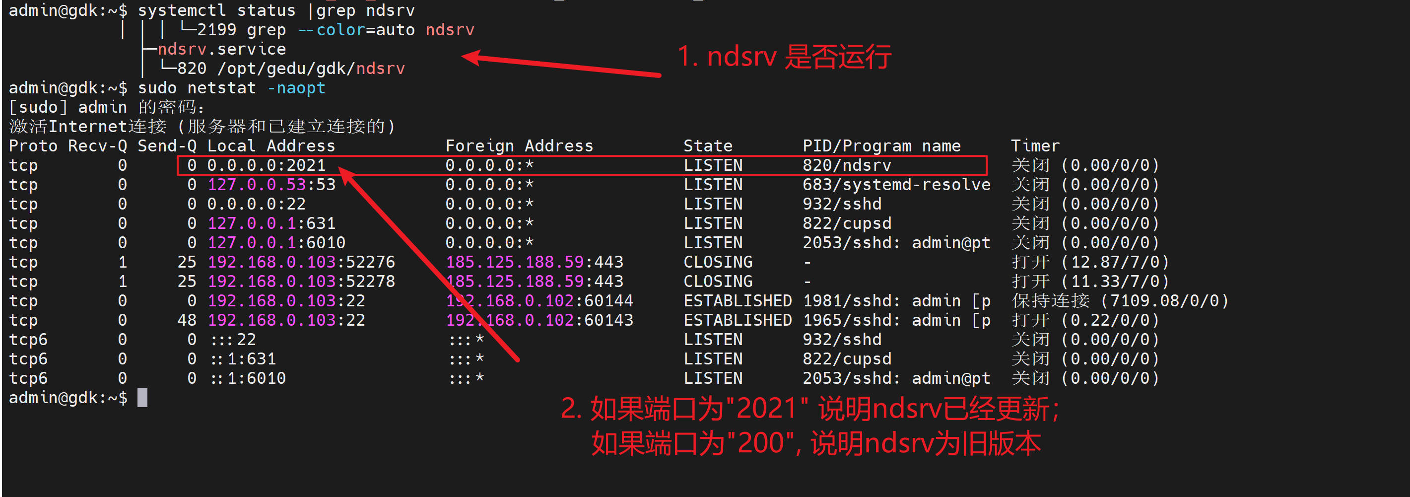

  1. 确保GDK7中的ndsrv一定要更新到最新(经过本人测试,老版本的ndsrv也会出现上面问题) https://www.nanocode.cn/wiki/docs/ndbusages/updategdksoftware ++++++++++++++++++++++++++++++++++++++++++++++++
    sudo cp /opt/gedu/gdk /opt/gedu/gdkold
    wget https://gedu.oss-cn-beijing.aliyuncs.com/gdkSoftware/ndstub
    amd64 -O /opt/gedu/gdk/ndsrv
    chmod +x /opt/gedu/gdk/ndsrv
    reboot
    ++++++++++++++++++++++++++++++++++++++++++++++++ image description

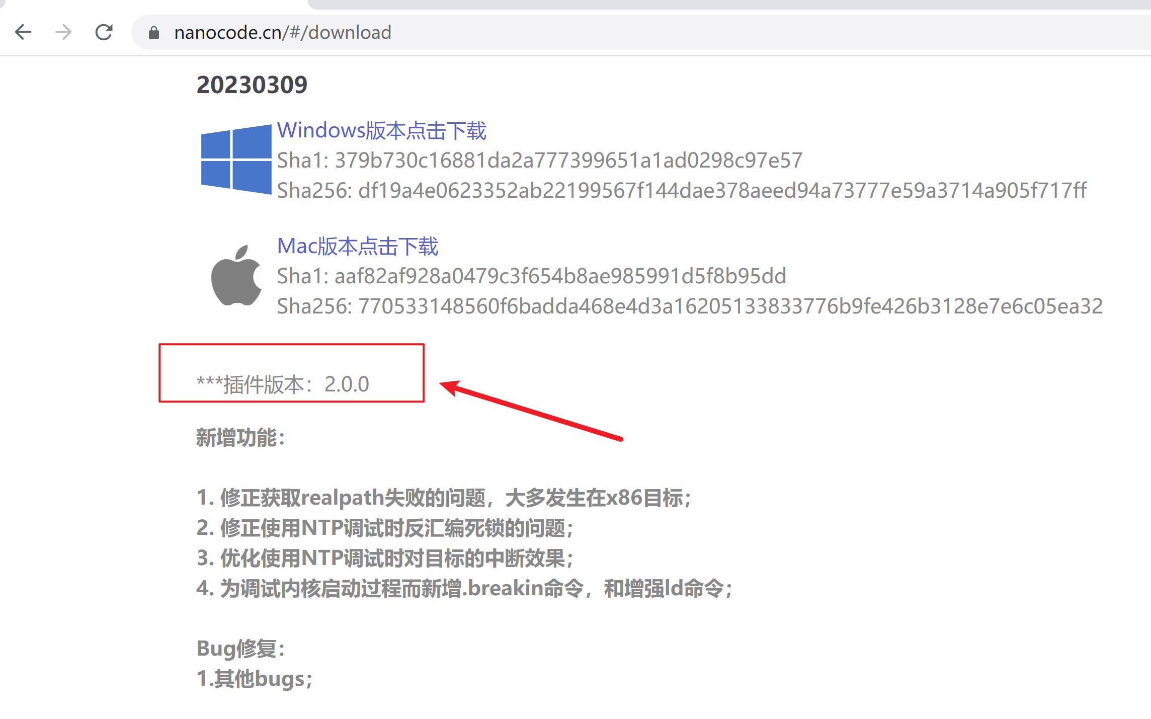

  2. 下载最新版本的nanocode image description

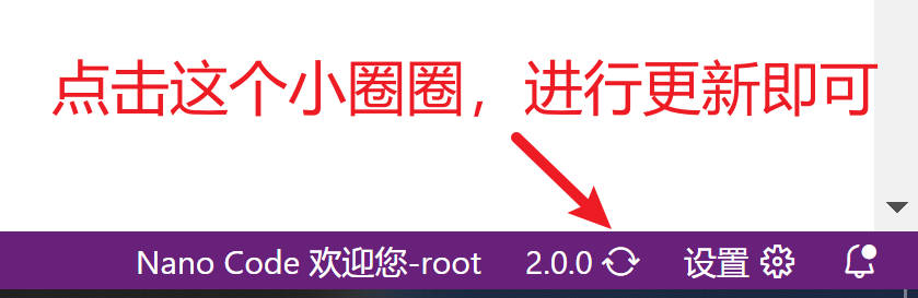

也可以打开现有的nanocode,在最右下脚的小圈圈(如图),进行更新 image description
进行上述操作后,就可以解决问题了。

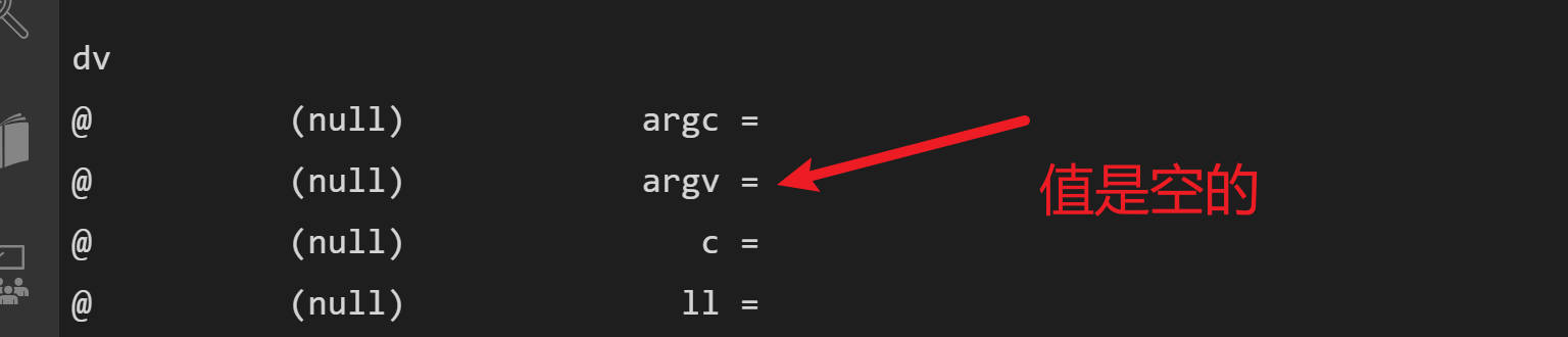

【2】历史问题: "dv" 查看变量命令
到目前版本为止, "dv" 命令不能正常显示变量值,要么是空的,要么是值不对,如下图 image description

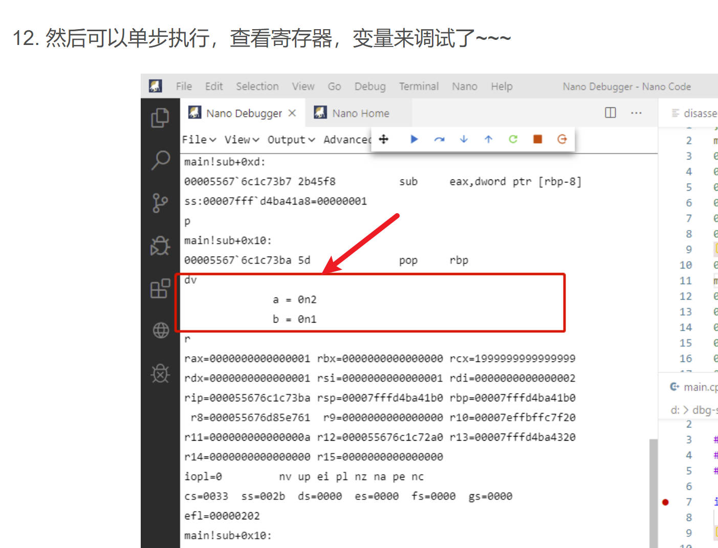

查看历史教程,确实老版本的dv是可以正常使用的 https://blog.csdn.net/henly1217/article/details/108127867 image description
