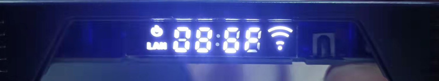

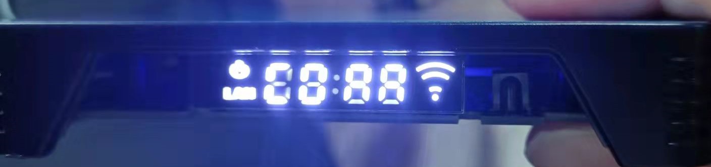

1.1显示IP地址
F1:显示IP地址的前两位数字(16进制)
F2:显示IP地址的后两位数字(16进制)
例:192.168.8.110
F1:C0 A8
F2:08 6E
