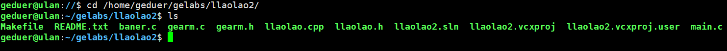

输入命令cd /home/geduer/gelabs/llaolao2,进入llaolao2目录下,在输入ls命令查看目录下的文件。结果如图所示。

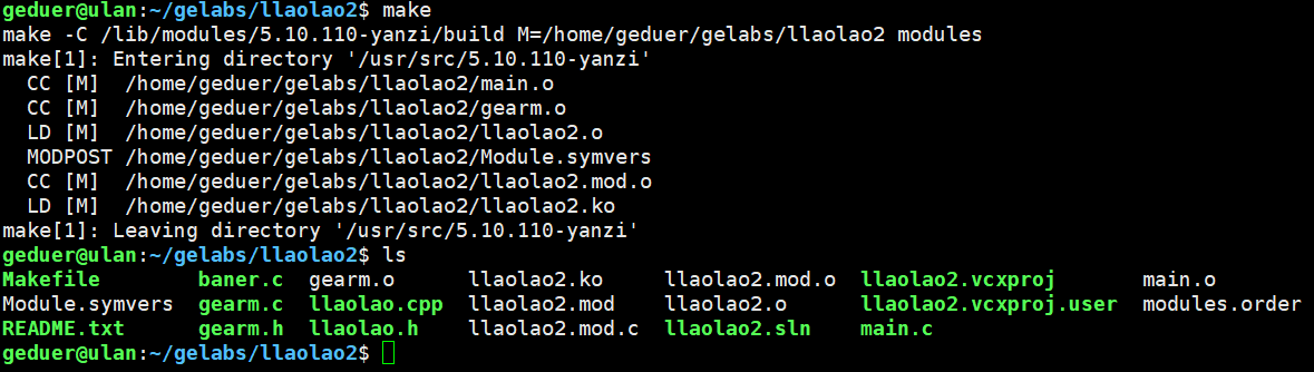

- 输入make命令会调用当前目录下的Makefile脚本来编译文件,在输入ls查看,结果如图所示。

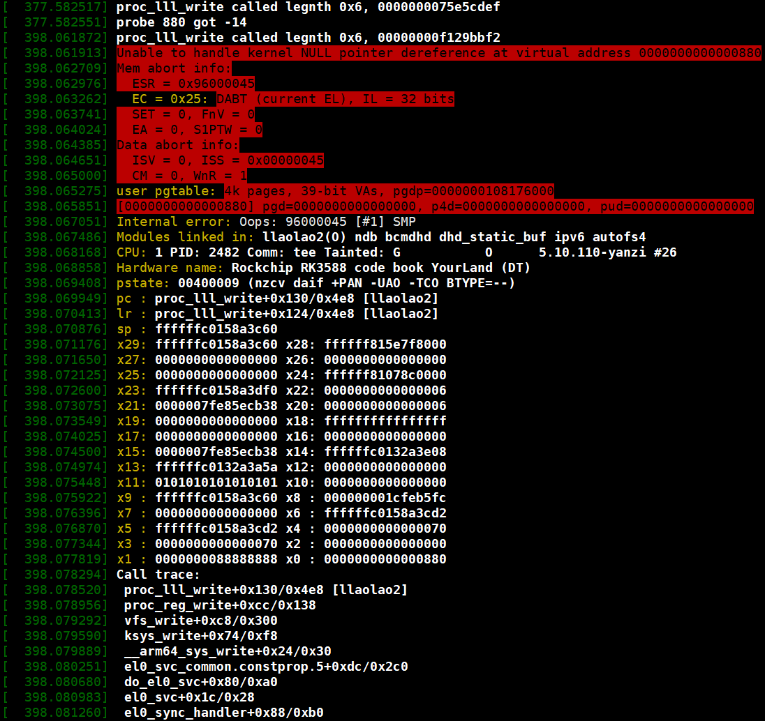

echo nullp | sudo tee -a /proc/llaolao,表示进行测试空地址操作。输入dmesg可以看到进行了nullp操作。这里会出现core dumped错误,这正是我们想看到的。结果如下图所示。

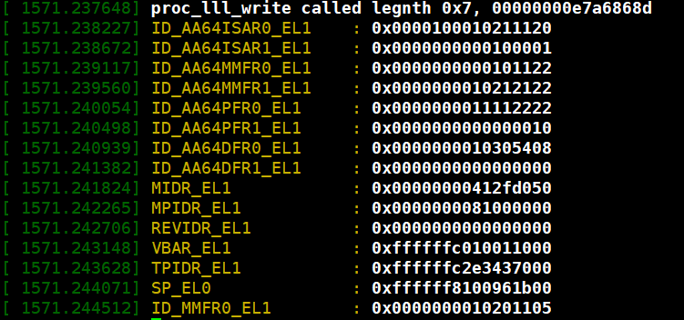

echo sysreg | sudo tee -a /proc/llaolao,表示进行了查看系统寄存器信息操作。输入dmesg可以看到进行sysreg操作后的结果。

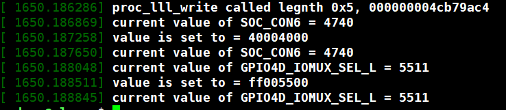

echo iram | sudo tee -a /proc/llaolao,表示进行iram读写测试操作。输入dmesg可以看到进行了iram操作。

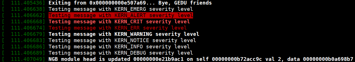

- 输入命令 sudo rmmod llaolao,这是移除驱动模块命令。输入dmesg可以看到进行了移除llaolao驱动。
