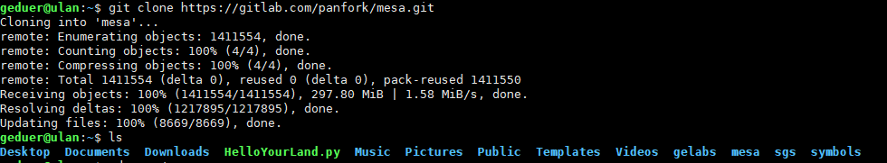

1. 下载mesa代码
输入命令:git clone https://gitlab.com/panfork/mesa.git
它会从指定网址下载代码,并在当前目录下生成一个mesa目录,结果如下图所示:

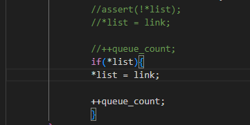

2. 修改代码
输入命令vim /mesa/src/panfrost/base/pan_vX_base.c,编辑代码,找到1699行,将其按图片的修改格式修改:
绿色是需要注释的,其余是需要添加的

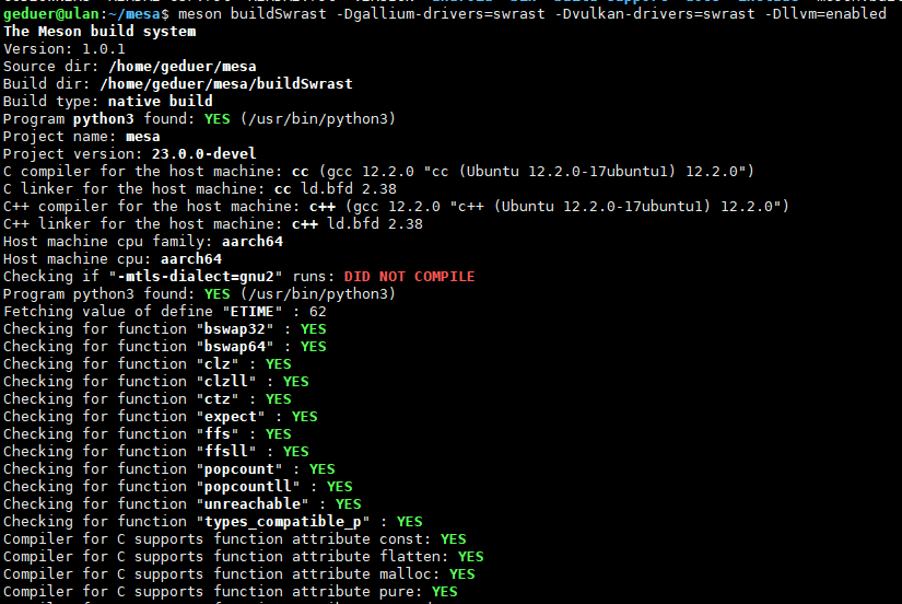

第二步,输入命令:meson buildSwrast -Dgallium-drivers=swrast -Dvulkan-drivers=swrast -Dllvm=enabled
会在当前目录下创建一个名为buildSwrast的文件夹,具体执行过程入下图所示:

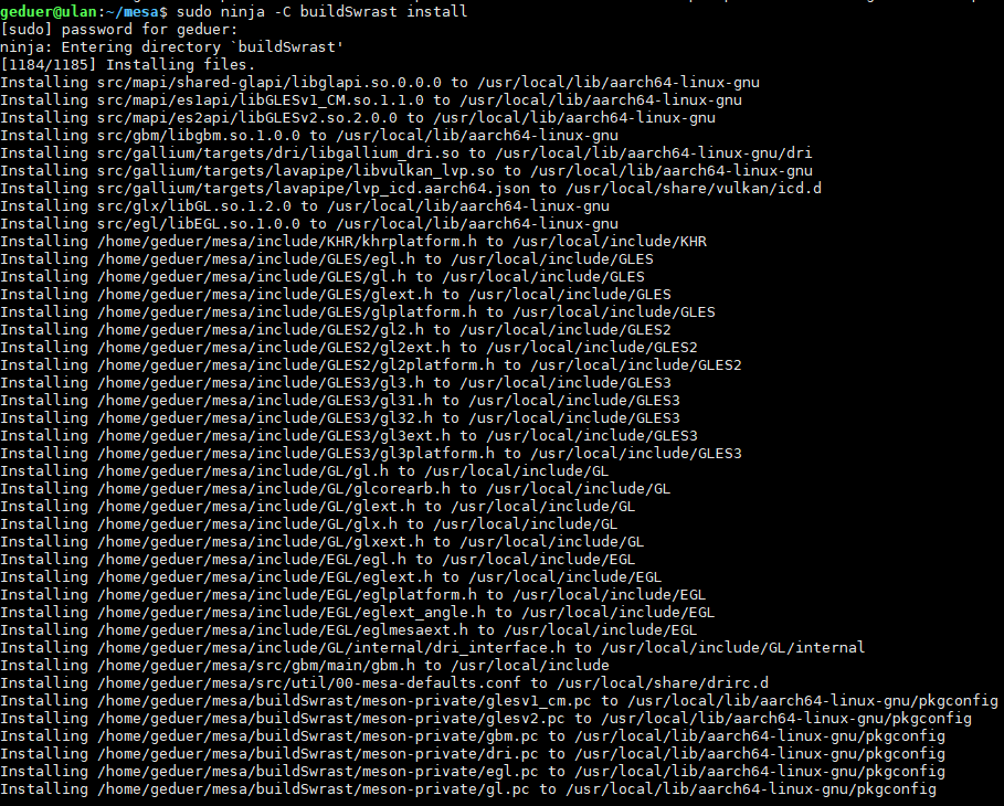

第三步,输入命令:sudo ninja -C buildSwrast install ,安装buildSwrast。执行过程如下图所示:

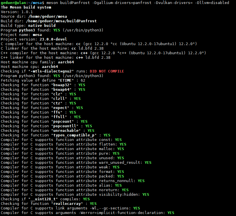

第四步,输入命令:meson buildPanfrost -Dgallium-drivers=panfrost -Dvulkan-drivers= -Dllvm=disabled
会在当前目录下创建一个名为buildPanfrost的文件夹,具体执行过程入下图所示:

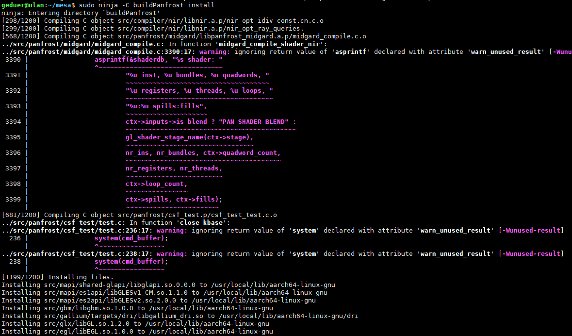

第五步,输入命令:sudo ninja -C buildPanfrost install ,安装buildPanfrost,执行过程如下图所示:
