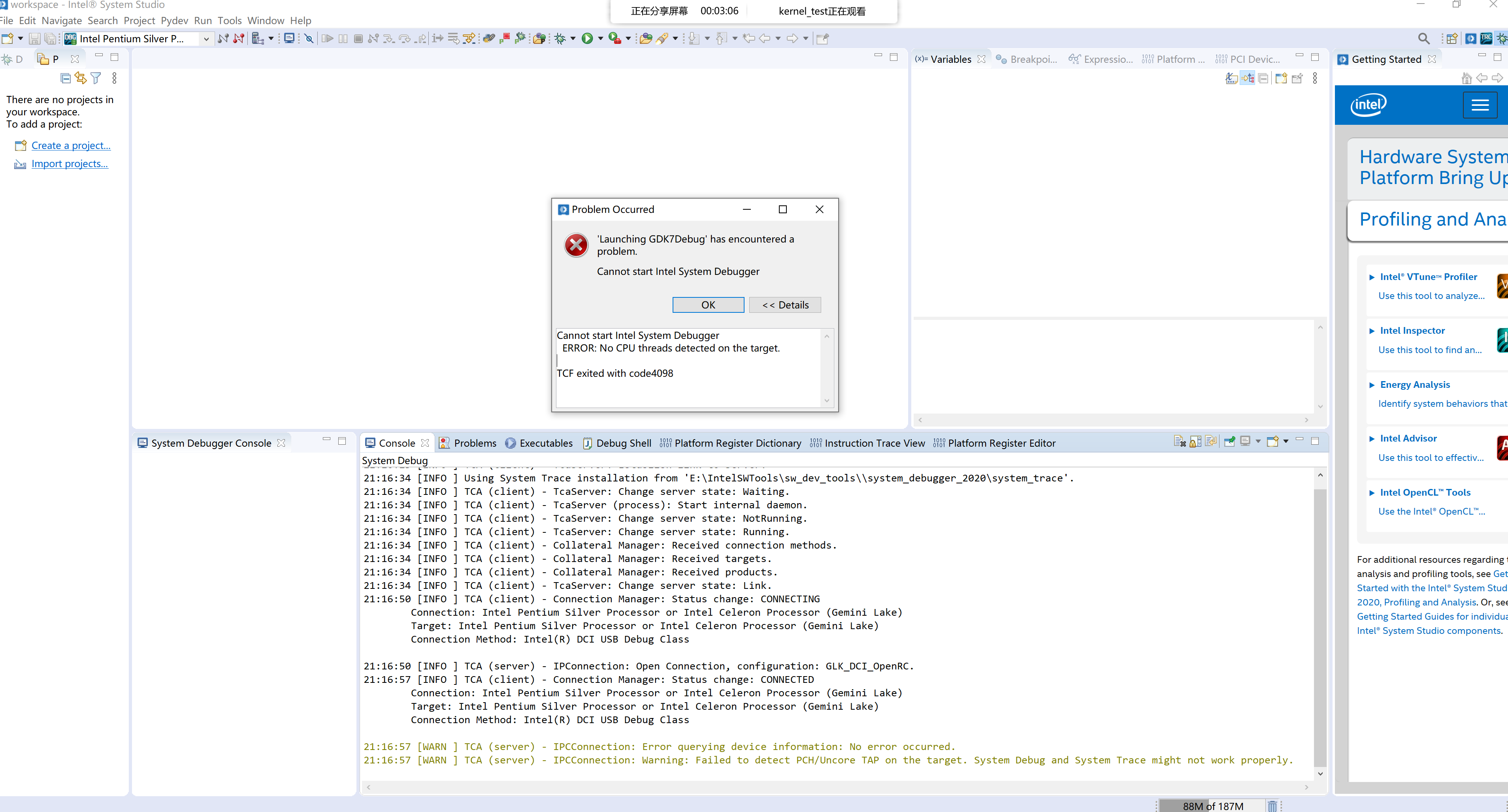

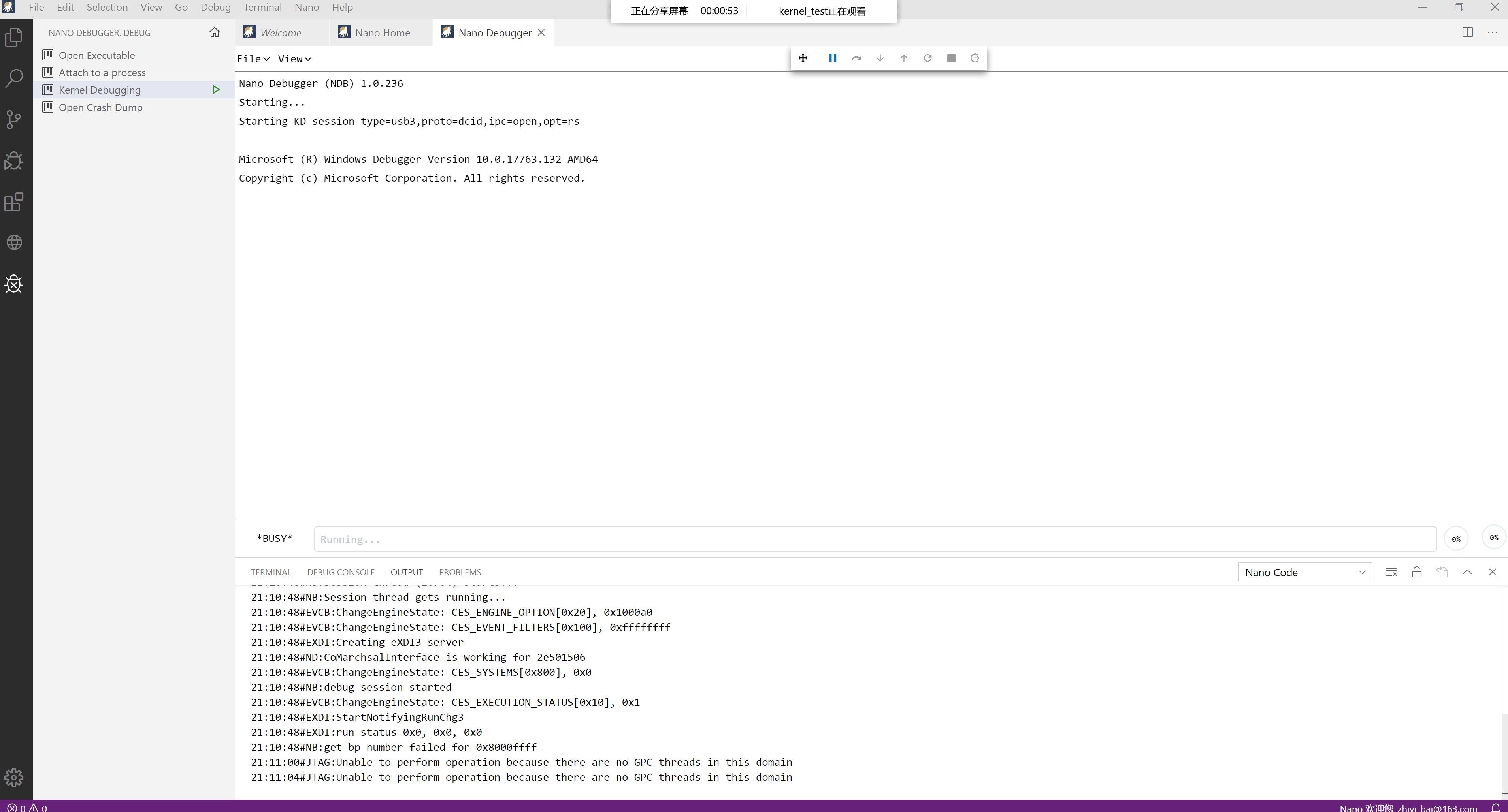

[125]  使用Intel System Debug后连接报错,再使用NanoDebug也无法连接
asked 2020-06-18 21:20:51 +0800
Cloutain gravatar image
image description image description
两者报错在字面上有一定的相似性,所以在此提出来供老雷参考下
answered 2020-06-19 17:03:34 +0800
对于这种情况,一般要把GDK7关机,拔掉电源,过十分钟左右再连接
Comments
这样的,换了一台上位机 ,发现nanocode成功连接 到gdk ,但是 使用原来的上位机 提示 还是一样的错误,经过测试,应该不是gdk7的问题,应该是上位机的问题, 也就是说 intel system debugger 使用失败以后造成的问题。
15513890206 gravatar image 15513890206  ( 2020-06-19 20:27:33 +0800 ) edit
