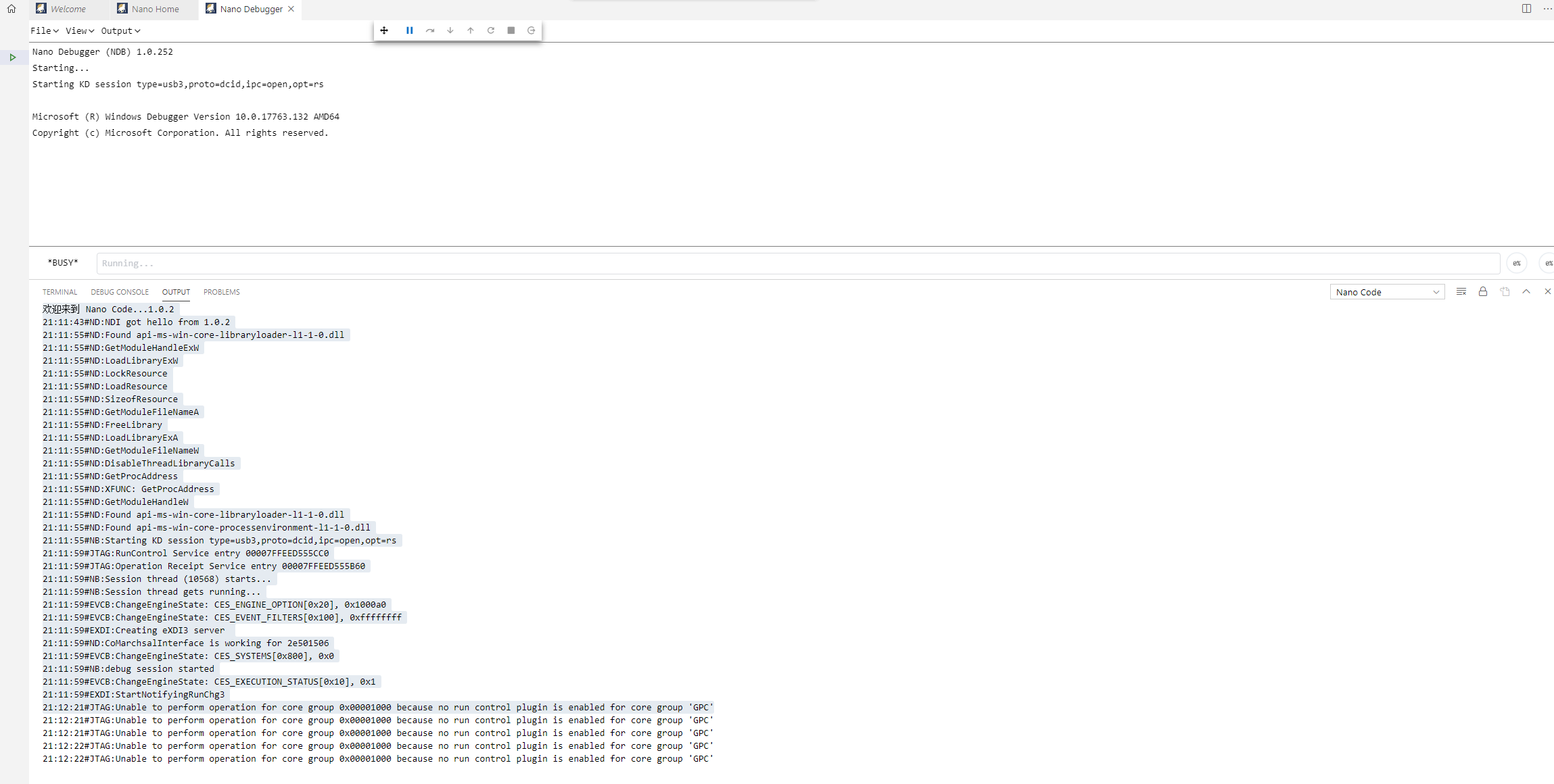

在使用intel system debugger 连接成功,debugger 失败后, nanocode 无法链接 gdk7 相关截图如下

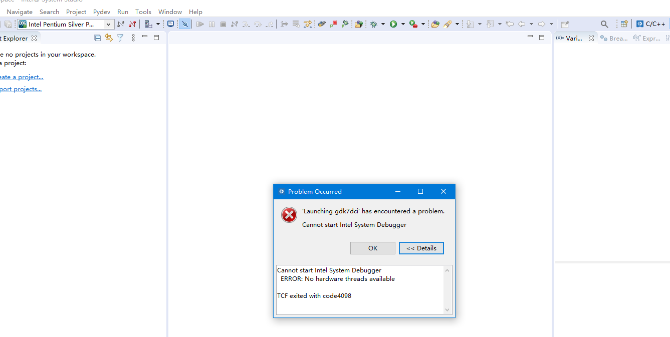

intel system dubgger 出现的错误如下image description

这样的,换了一台上位机 ,发现nanocode成功连接 到gdk ,但是 使用原来的上位机 提示 还是一样的错误,经过测试,应该不是gdk7的问题,应该是上位机的问题, 也就是说 intel system debugger 使用失败以后造成的问题。
