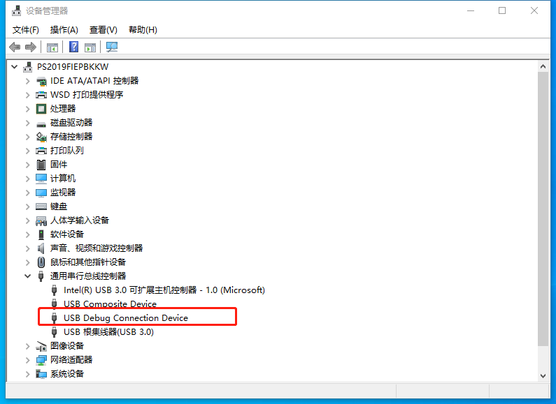

  1. 主机安装完ISS后,设备管理器正常情况下显示如下: image description

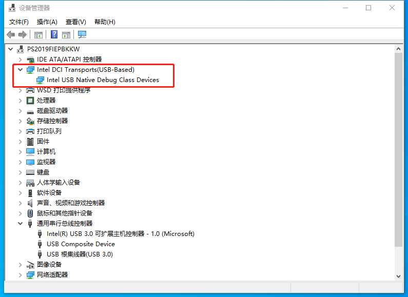

    2) 驱动安装成功,设备管理器显示如下: image description

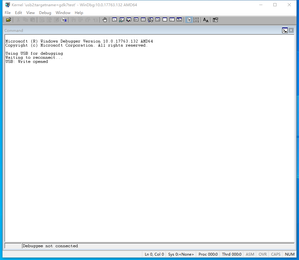

    4) 可以看到Windbg的输出: image description

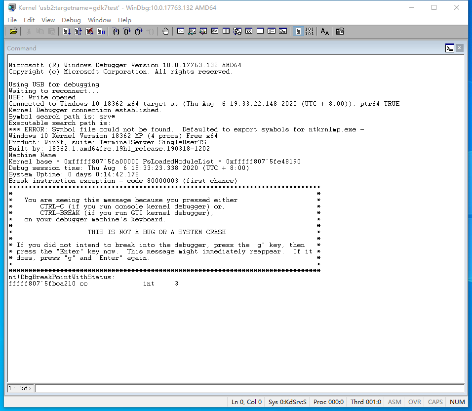

    5) 按下"Break",成功断下目标机,如下图: image description
