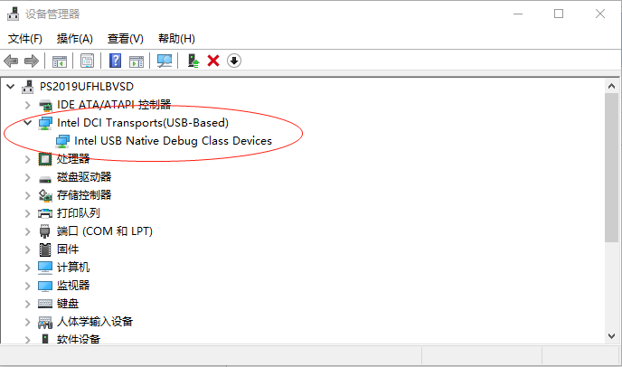

  1. 正确接入USB3调试线(GDK7和上位机都需要插入USB3插口)
  2. 启动GDK7
  3. 在上位机打开Windows设备管理器,如果设备连接正确,您将会看到DCI 设备,如下图:
如果看不到设备,请尝试用如下方式排错:
  1. 上位机是否已经安装Intel System Studio?Intel System Studio安装后要重启上位机
  2. 重启上位机后再打开设备管理查看
answered 2020-05-26 11:42:58 +0800
henly gravatar image
我在第二天开机使用的时候,没有发现Intel DCI...设备,然后在“通用串行总线控制器”中发现一个带‘惊叹号’的设备,禁用此设备,然后启用此设备之后,Intel DCI...设备重新连接正常,又可以开始调试了~-~。
