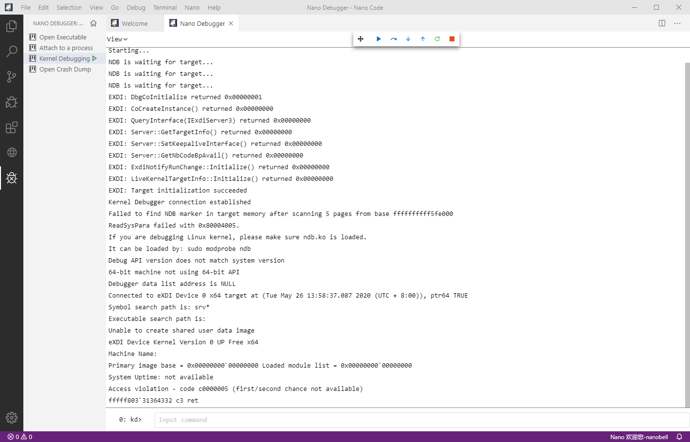

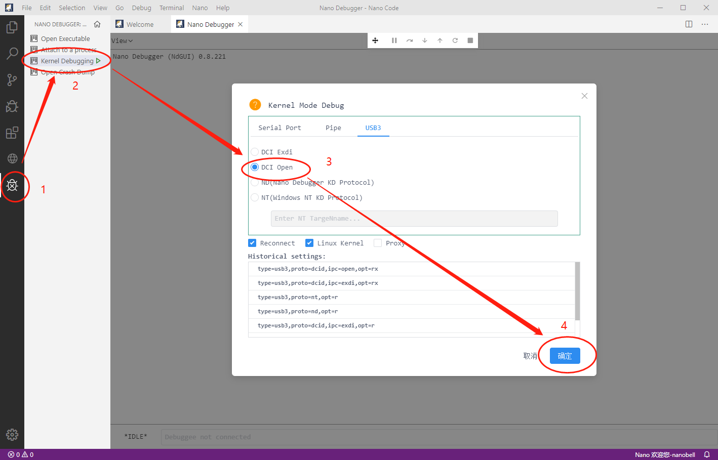

  1. 请打开Nano Code -> Nano Debugger -> Kenel Debugging,选择DCI Open,然后按确定:
  2. Nano Debugger连接GDK,并提示连接成功:
  1. Break
得到如下提示:
  1. 这时候您就可以开始“愉快”的调试之旅了。

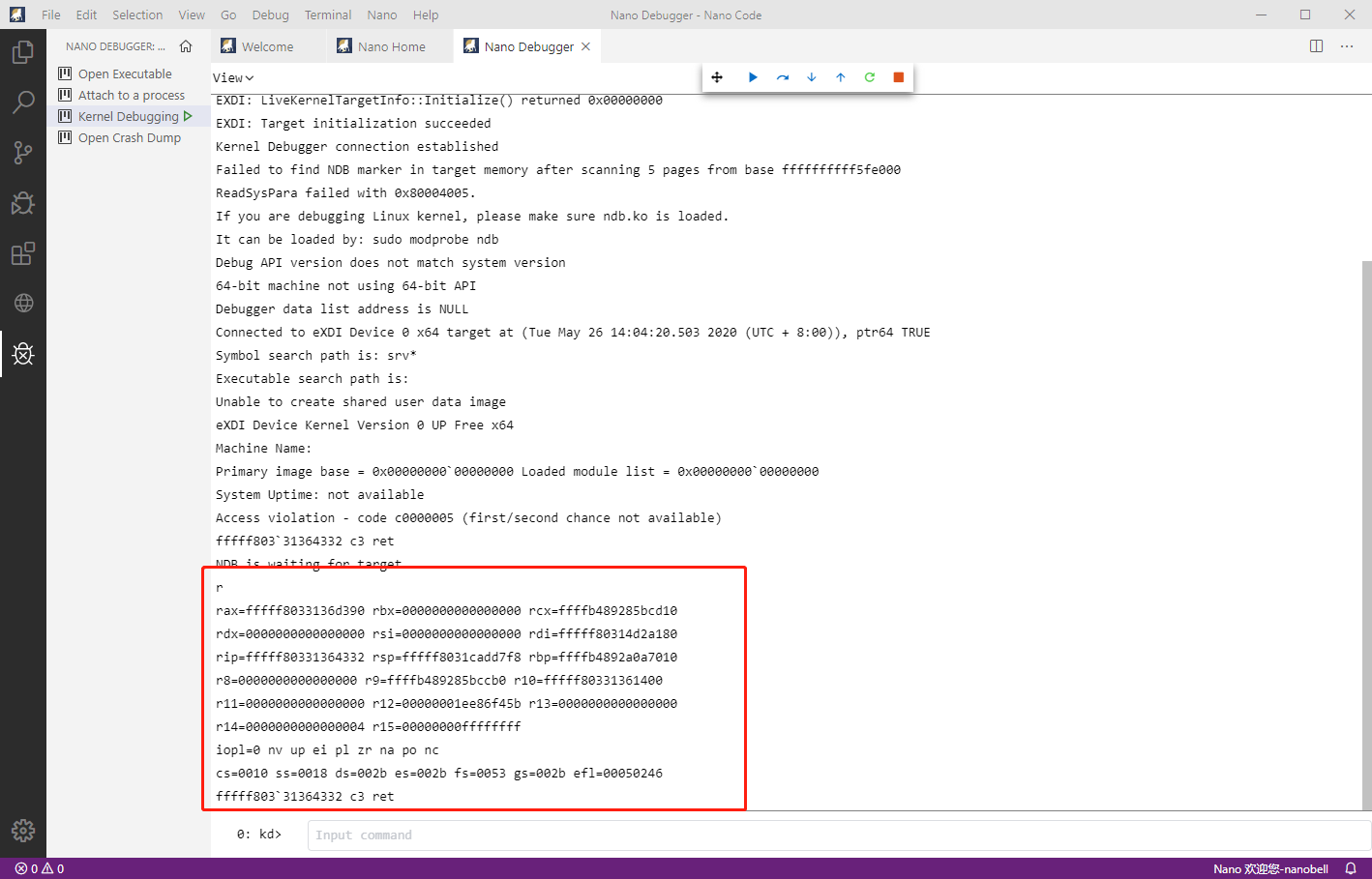

    举个例子,我们在命令输入框image description
    输入 r 看一下寄存器吧:
请注意:
如果连接过程出现问题,请先验证GDK7是否已正确连接,参考:如何验证GDK7连接是否正确?
