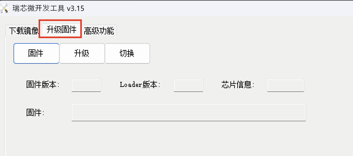

1.3.2 进入固件升级界面
在瑞芯微烧录工具RKDevTool.exe中选择【升级固件】或【Upgrade Firmware】界面。
1.3.3 选择固件
点击【固件】按钮,选择待烧录的镜像,加载成功后,瑞芯微烧录工具RKDevTool.exe会显示固件信息。

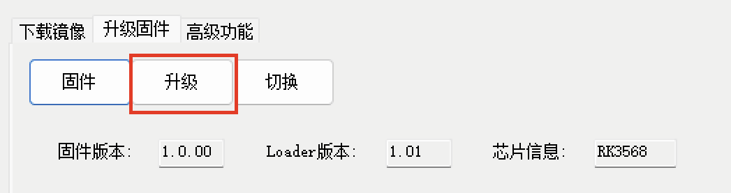

1.3.4 烧录固件
点击【升级】按钮进行烧录,烧录成功后系统会自动启动。
