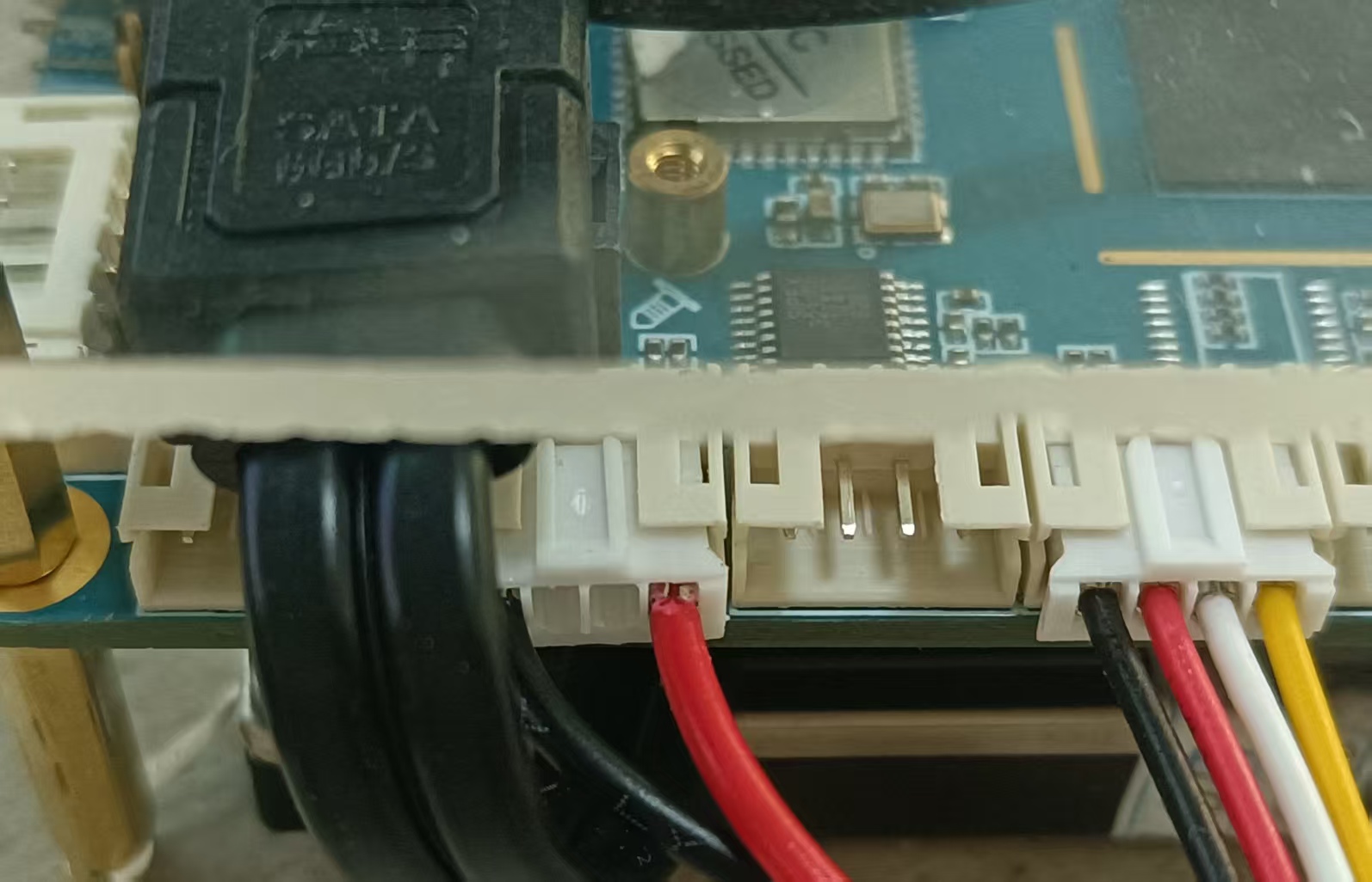

3. 连结电源线
我们给大家配备好了硬盘的数据线和电源线,数据线已经接好,电源线的硬盘端已经接上,但是主板端没有连结。
连结的方法如下:
1)GDK5如果已经开机,那么通过图形界面或者命令将其关机。
2)避免带电操作,先拔下GDK5的电源。
3)把硬盘电源线的另一端(PH2.0端子)插到下图所示的UART3接口(ttS3):
4)调整电源线,将多余长度的部分调到GDK5右侧的空闲空间。
5)上电开机。
