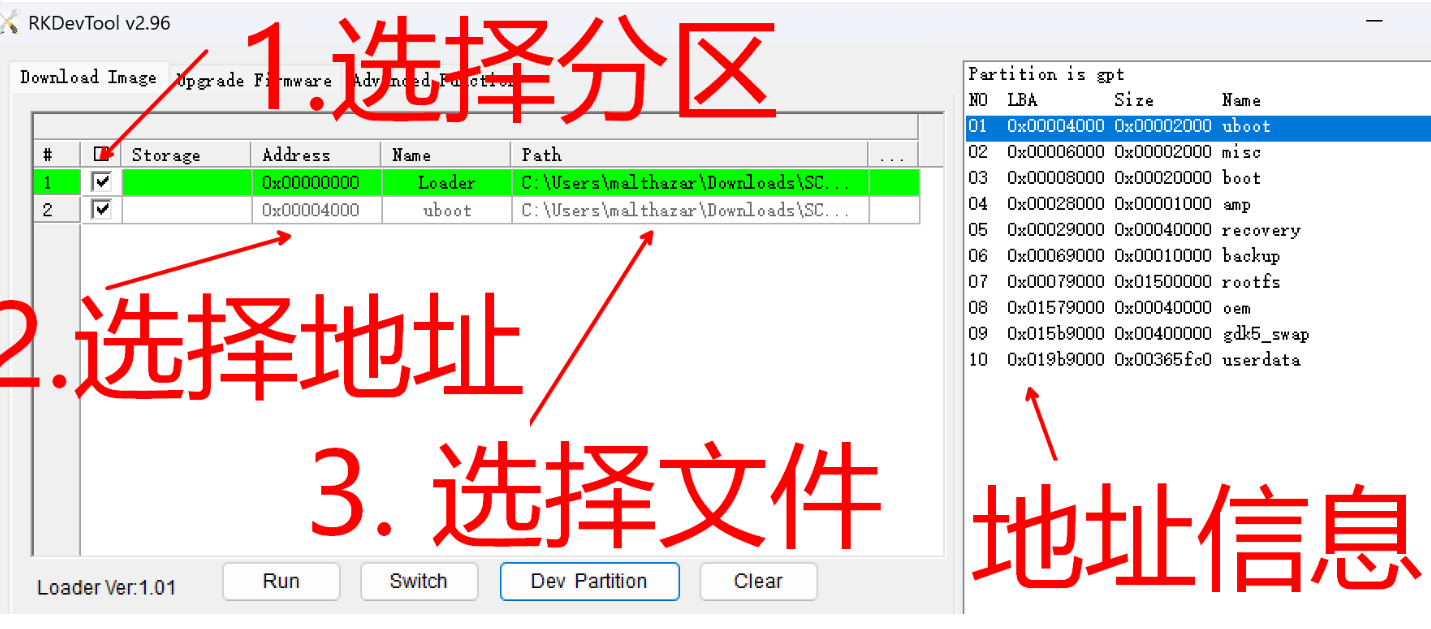

1.3.2 设置分区的烧录信息
这里以烧录uboot为例,瑞芯微烧录工具可以右键添加或删除分区
在瑞芯微烧录工具中首先点击Dev Partition读取设备的分区表信息,其结果会显示在右侧的信息栏中。
第二步勾选并修改分区的Address部分,因为这里是烧录uboot,所以根据分区信息填写地址为0x00004000
最后一步,就是修改分区的Path部分,在这里需要选择uboot.img文件。

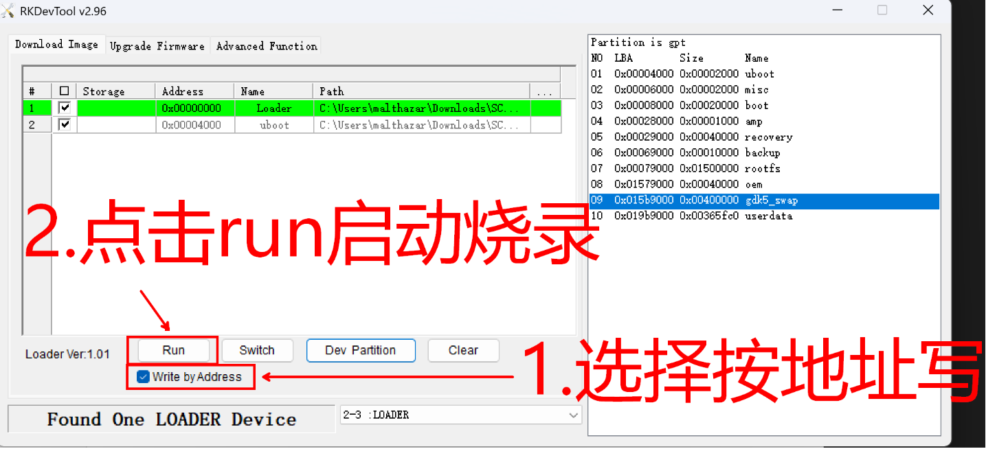

1.3.3 开始烧录
设置好分区的烧录信息后,在瑞芯微烧录工具的界面点击Write by Address,然后点击Run,开始烧录。

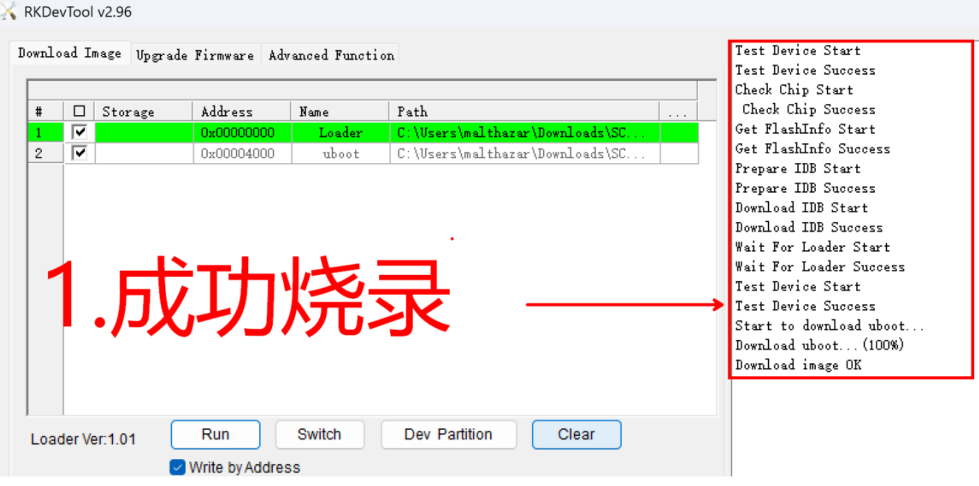

1.3.4 烧录成功
烧录成功,右侧信息栏会显示Download image OK
烧录成功后,GDK5会自动启动。
