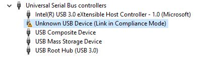

解决的方法是打开设备管理器(我的电脑上点右键,选择管理,再选Device Manager),展开Universal Serial Bus Controller,如果看到下面这样有一个Unknown USB device (Link in Compliance Mode)
那么在这个设备上点右键,选择Disable,再选择Enable, 如果顺利的话,这个设备会转变为健康状态,安装驱动,成为健康的DBC设备
