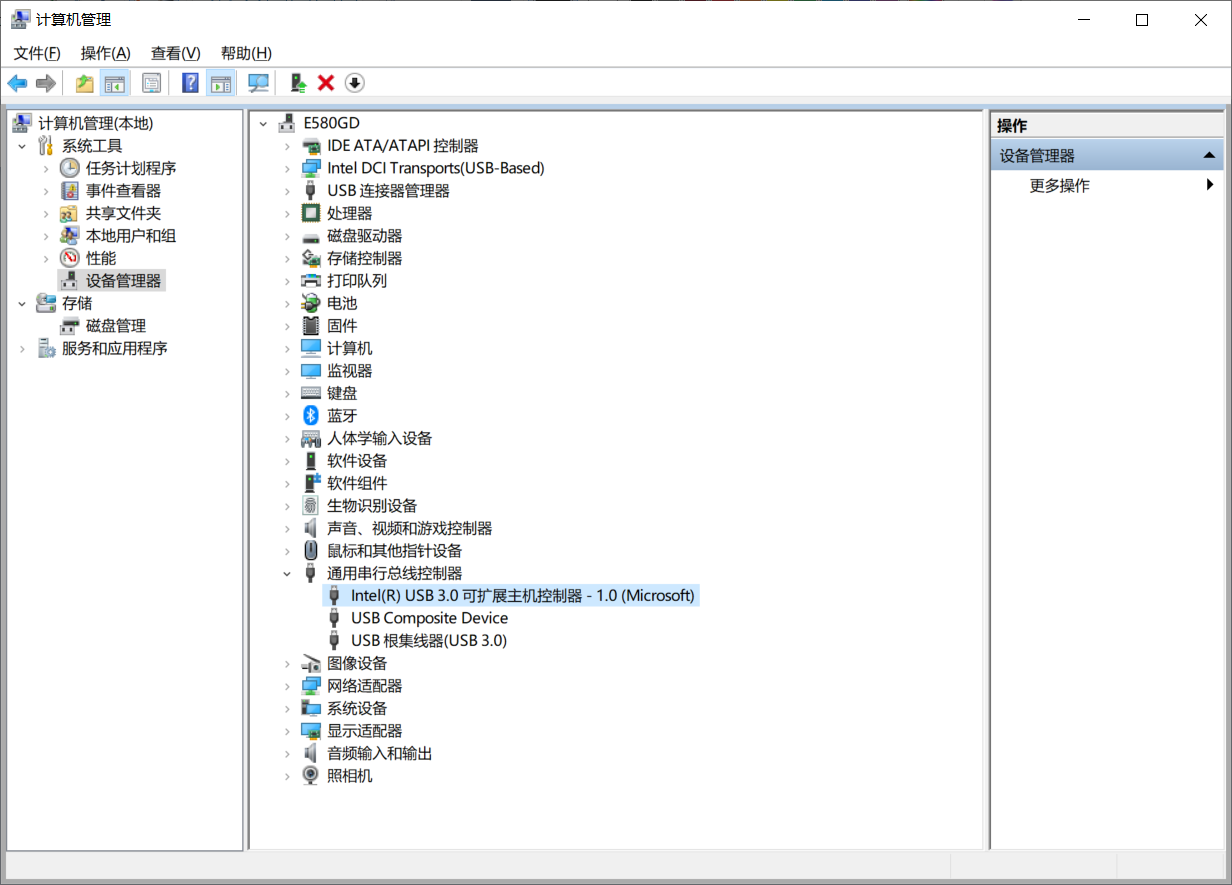

GDK7开机,插好USB线到主机,但是在主机的设备管理器中看不到DCI设备,该如何办?
answered 2020-11-12 19:51:51 +0800
updated 2020-11-12 19:55:11 +0800
此时可以尝试如下步骤: 1)在设备管理器的通用串行总线控制器下寻找是否有未能识别的设备,如果有,在其上点击右键,禁止设备,然后再启用,如果看到DCI设备出现,那么就好了
2)尝试插拔DCI的USB线,然后看设备管理器里是否出现新的设备
3)尝试插拔其它USB设备,比如鼠标等
4)尝试先把USB 3.0主机控制器禁用,再启用,注意,禁用后可能导致鼠标无法使用,所以进行此步骤后如果鼠标无法使用,可以用键盘来执行启用动作,方法是Alt + A激活操作菜单,然后选择启用菜单项
