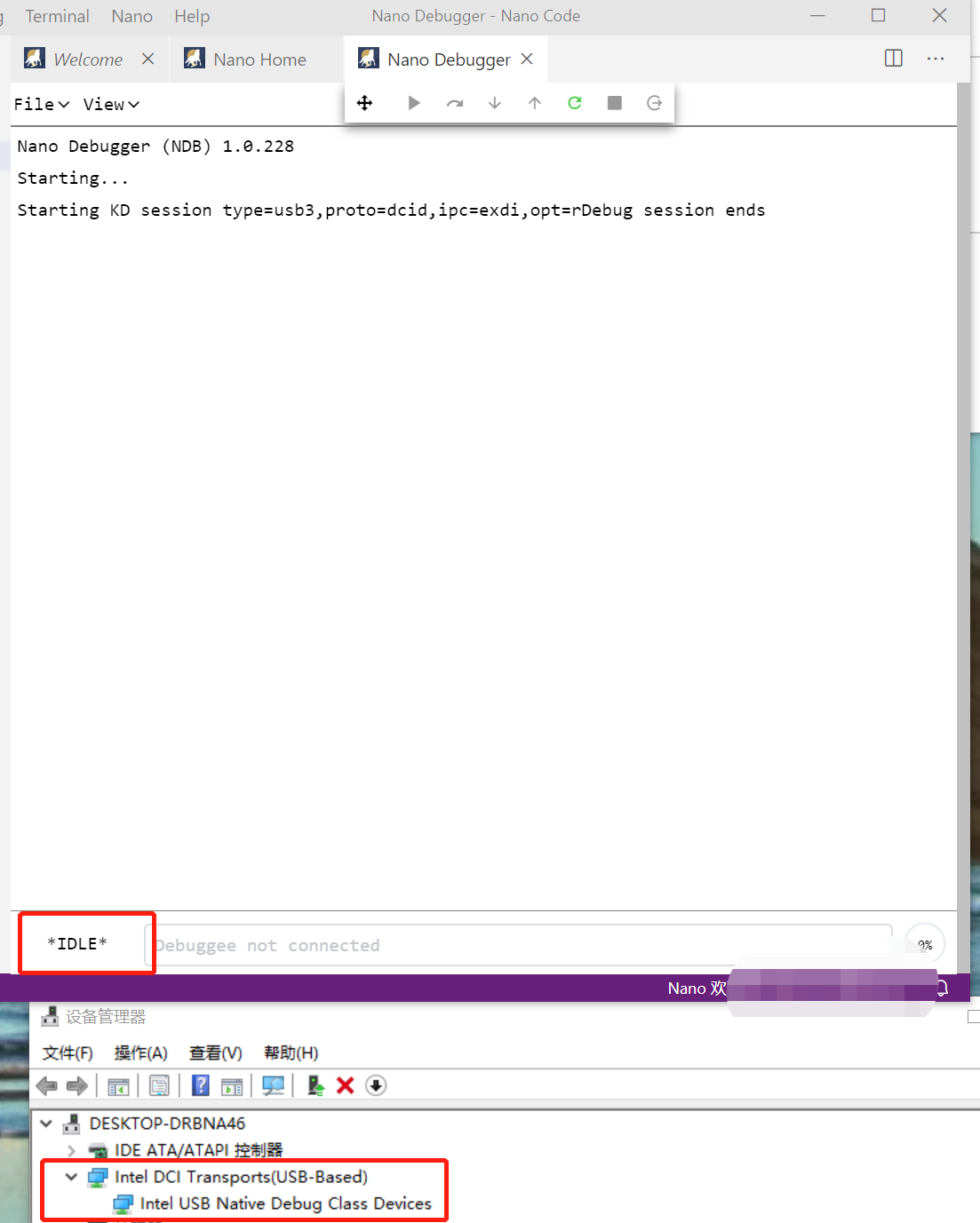

在以DCI Exdi方式开始调试时,点击确定后,很快就调试调试会话结束,像下图这样,这是为什么?

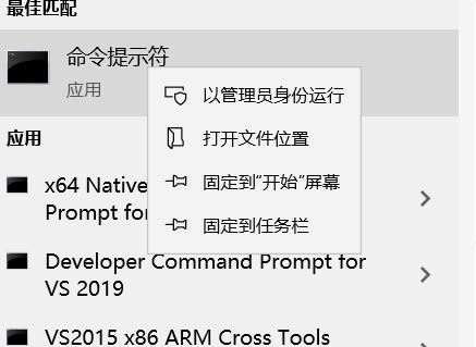

如果找到了,那么可能是没有注册成功,exdiipc是典型的COM组件,请在开始菜单处输入cmd,然后以管理员方式执行cmd,打开一个控制台窗口,然后,切换到exdiipc.dll所在的文件夹。

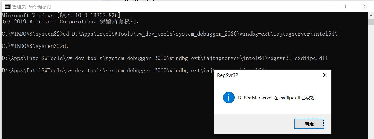

再执行如下命令,尝试注册这个组件: image description
regsvr32 exdiipc.dll
如果注册失败,那么需要检查原因,可能是缺少依赖的库 如果注册成功,请再次尝试在Nano Code中开始调试。
