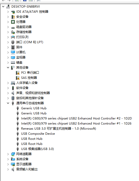

Host主机:windows10版本1909; 操作步骤:安装Intel System Studio,安装nanocode,重启host主机,启动GDK7的windows系统,再通过USB3接口连接host主机与GDK7; 问题:在host主机的设备管理器中一直未能识别到DCI设备,请问该怎么排查?

您好,请问主机和目标价都是连接的USB3口吗?
henly gravatar image henly  ( 2020-06-01 10:29:07 +0800 ) edit
确定都是用的usb3接口,换了几个3.0口子都不行,host主板兼容性问题?用的联想D30工作站主板。
cxbin gravatar image cxbin  ( 2020-06-01 15:12:40 +0800 ) edit

下载个Everything,或者使用文件搜索功能,搜索dciusb.sys 如果找不到,那就是DCI驱动没有安装好,我们在这里放了一个临时版本: http://advdbg.org/gdk/download/Setupx64IntelDCIDriver_1.10.0.0.msi

C:\Program Files (x86)\Intel\Intel DCI Driver\Drivers目录下有dciusb.sys文件,但插拔USB线没有任何反应,dciusb.sys不会被自动加载,,尝试手工加载dciusb.sys后,还是识别不了,,,只好换了台性能差点的机器重装win10系统后,现在可以识别出DCI设备了,,只是有时候拨插USB线后,又出现没有识别的现象,只有在重启GDK后,才能重新识别。
