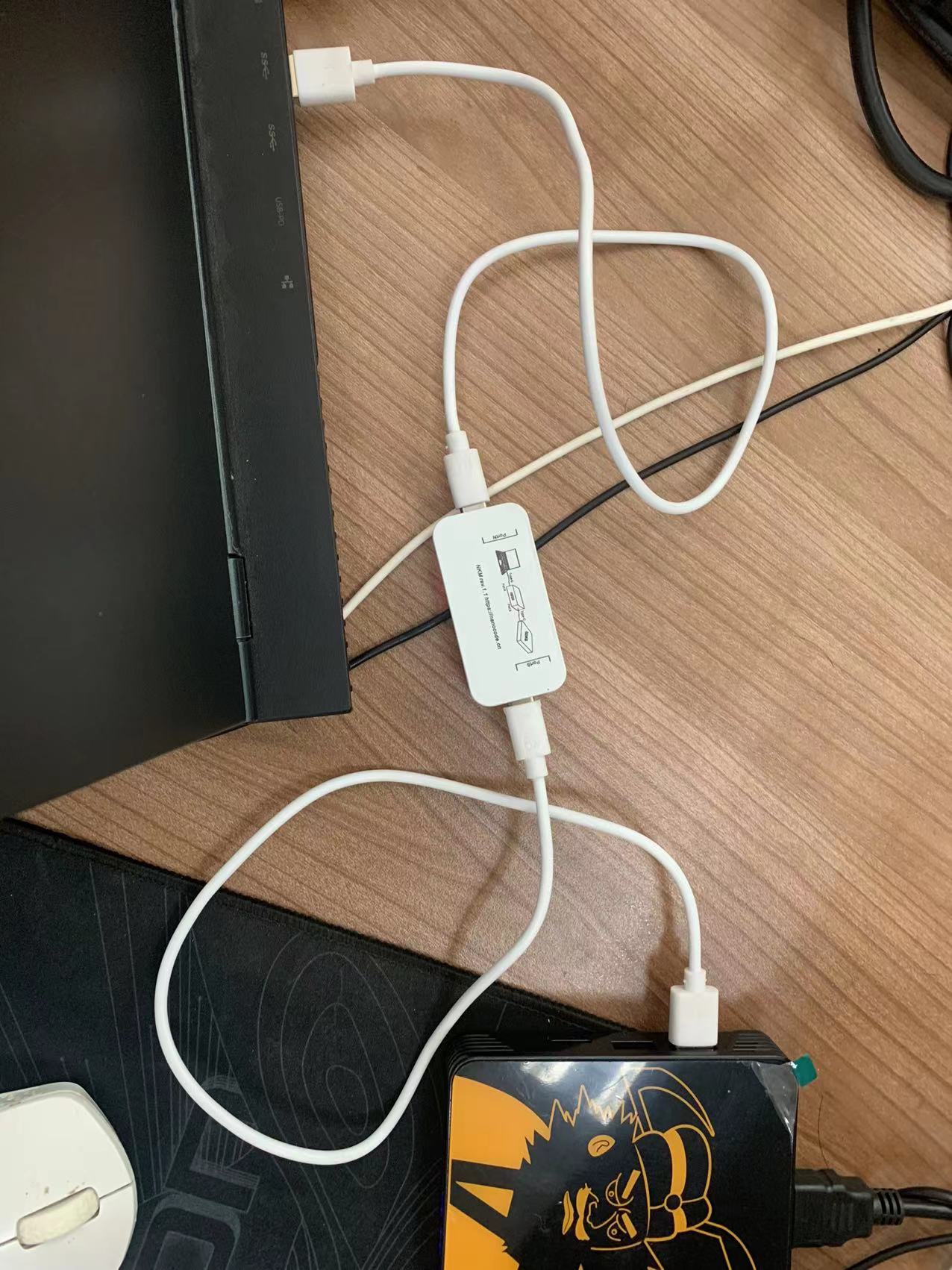

1.链接NKM
NKM介绍和使用链接请看:https://www.nanocode.cn/#/fittings/index
连接方法如下图:

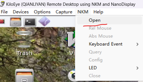

3.启用nkm控制GDK8的键盘鼠标
在千里眼顶部菜单栏上选择NKM,点击open。
这时就可以复用GDK8的鼠标键盘了。
注意事项
启用NKM鼠标移动默认是使用相对坐标(Rel Mouse),此方法会出现一些边界问题,所以有第二种办法绝对坐标(Abs Mouse),但是这种办法目前还未适配GDK8,请期待后续解决这个问题。

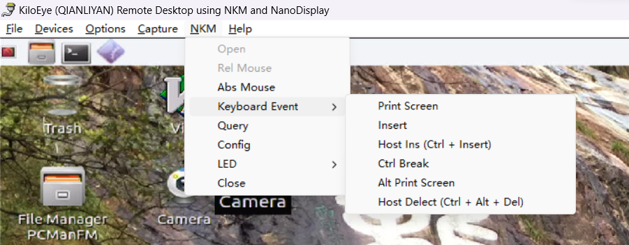

下图是一些还未实现同步的组合键,可以在菜单栏选择实现。
