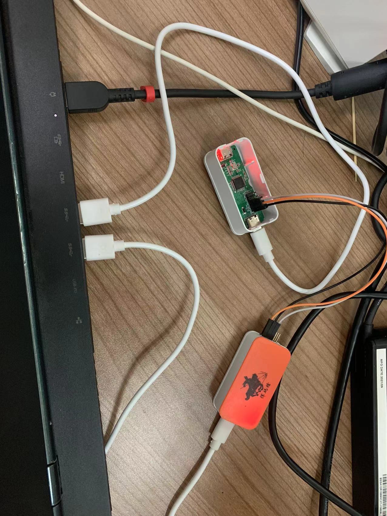

2.连接nkm和挥码枪
打开nkm正面盖子。
使用三根杜邦线,在挥码枪和nkm的引脚处,分别对应连接GND-GND,SWD-SWD,SWK-SWCLK。
在nkm接近引脚哪一端的USB2口用一根usb-tuyeC的线连接主机,挥码枪同理连接在主机上。
如下图所示:

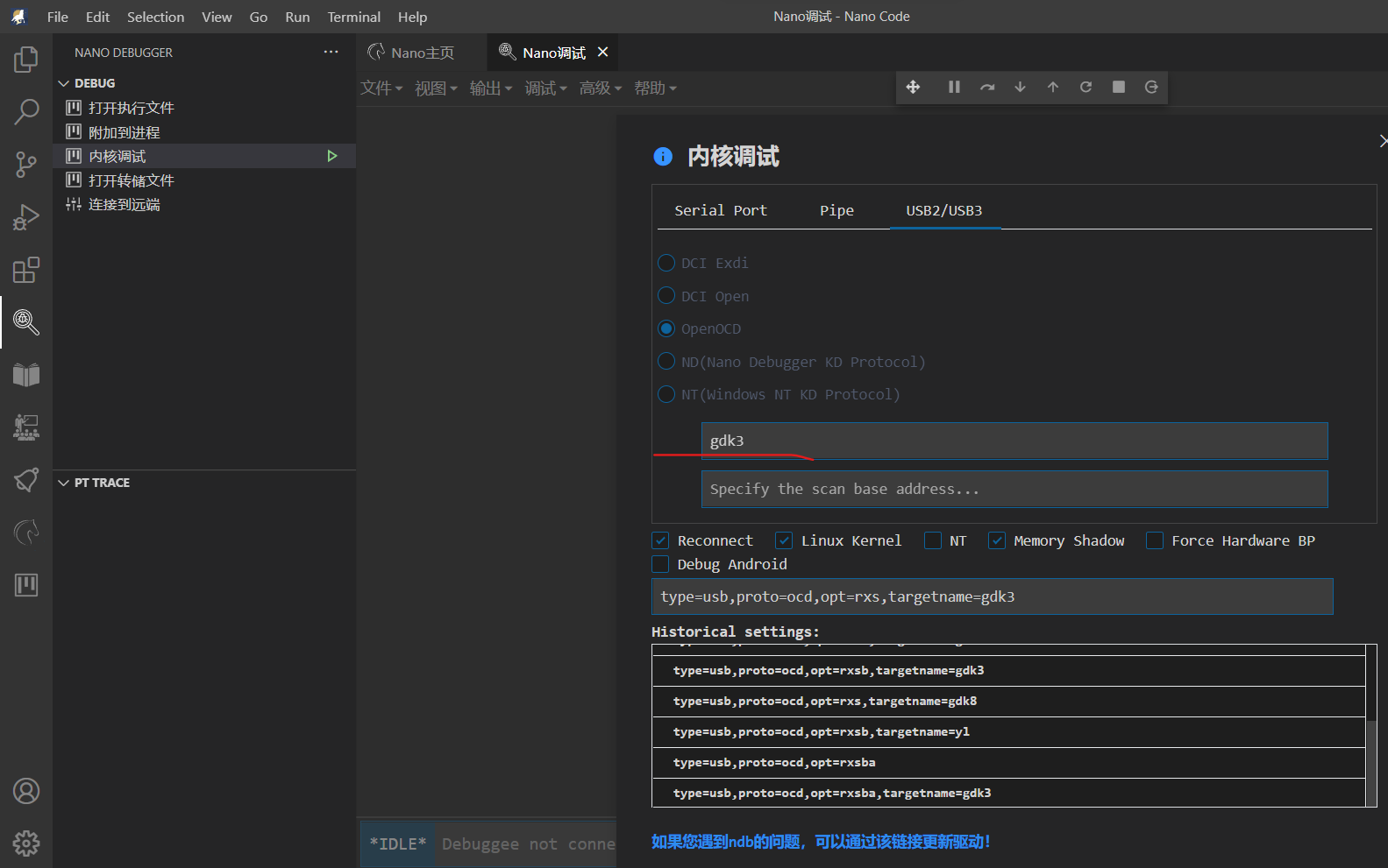

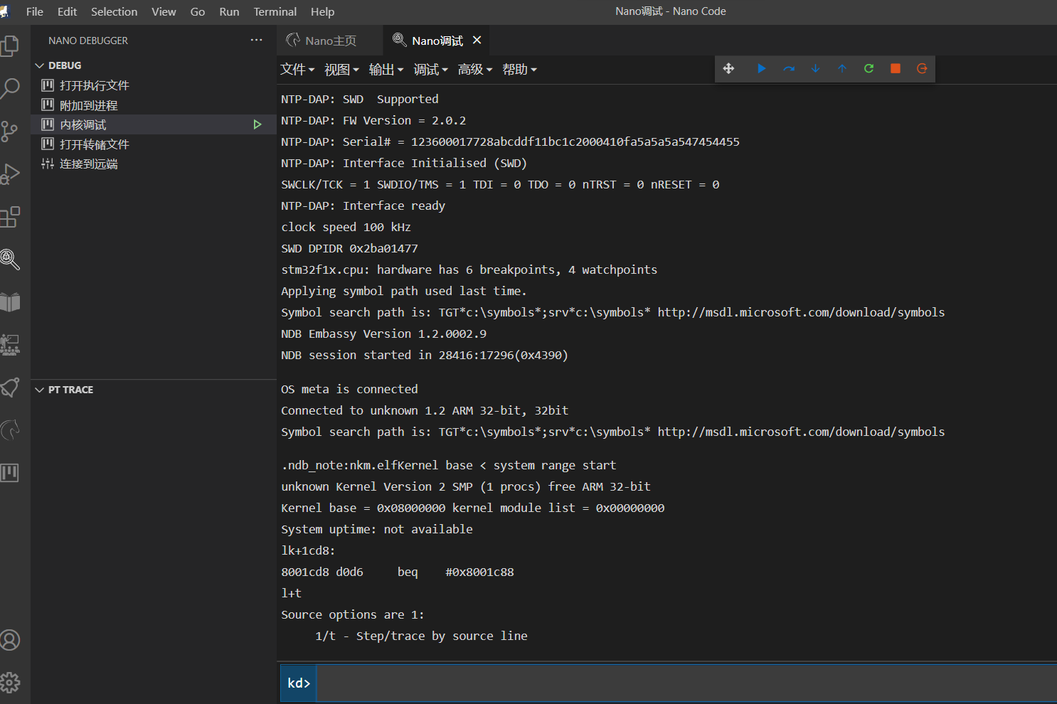

3.启动NanoCode调试器
点击内核调试,如下图targetname一栏输入gdk3。

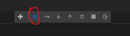

点击上方中断按钮

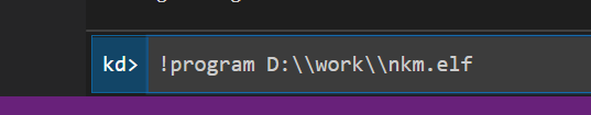

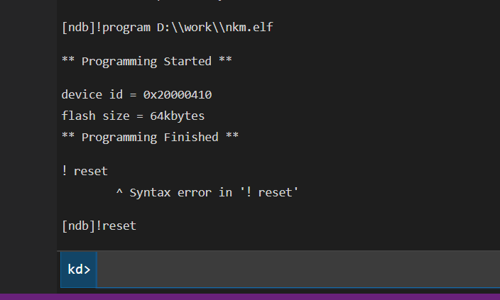

使用!program PATH命令进行烧录PATH是下载好的nkm.elf文件的路径
比如我的nkm.elf文件放在D盘的work文件目录里那么我就输入以下命令进行烧录
!program D:\work\nkm.elf
等待烧录完成后输入!reset重启NKM就烧录完成了
