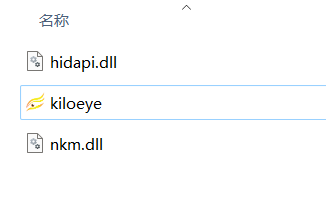

下载解压完成后双击 kiloeye 打开: (kiloeye 为绿色软件,无需安装。)

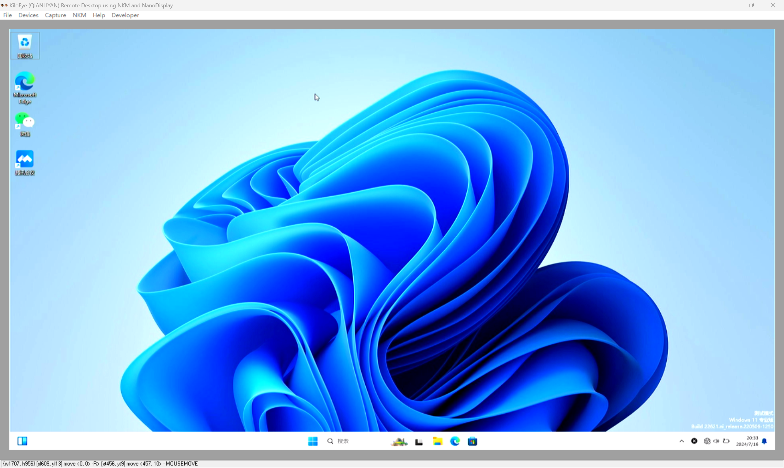

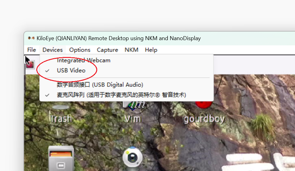

在千里眼中,点击菜单 Devices,选择 USB Vedio,就可以看见下位机的桌面了。

1.如果 Devices 中没有 USB Video 菜单项,则说明下位机未连接,请按照步骤2连接下位机.
