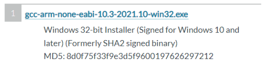

选择
安装,注意安装时将安装路径修改的短一些,比如d:\GnuArmToolchain,方便后续操作。(千万不要在安装目录名里面带空格,后面MSYS2设置环境变量会出现问题)

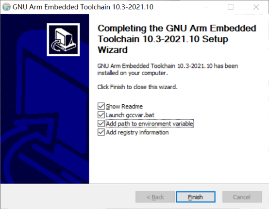

安装时记得选中Add Path to environment variable,不然每次手工设置比较麻烦

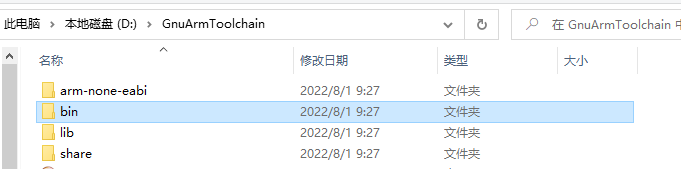

我们需要的工具链在bin文件夹里:

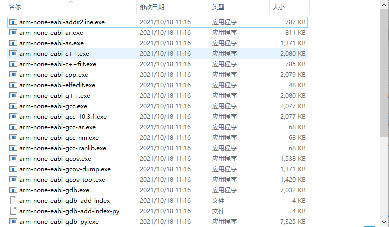

打开文件夹能看到很多工具:
其中我们重点需要关注的5个如下:
arm-none-eabi-gcc :GCC 可以被认为是整个工具链的驱动程序,因为它可以负责整个过程,并将给定项目的所有源文件转换为一个最终可执行文件
arm-none-eabi-as :“as” 代表汇编语言,它将汇编语言的助记符翻译成操作码
arm-none-eabi-ld :“ld” 是 GNU 的链接器和定位器的组合
arm-none-eabi-objcopy :objcopy 是负责获取 elf 或 coff 二进制文件的工具,并以一种可以在微控制器上烧录的方式打包它们
arm-none-eabi-gdb :调试器
