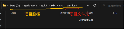

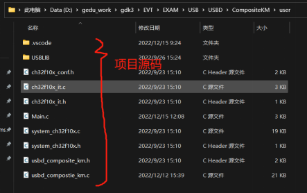

1.建立本项目的项目文件夹,并把项目需要用到的源码复制过来。
建立项目工作目录

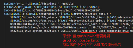

2.编写此项目的Makefile文件。
编写注意事项:

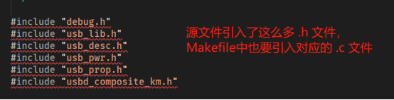

一般来说每个.h文件都对应着与其同名的.c文件,当某个源文件引入.h文件时,在Makefile中也要引入对应的.c文件。
但是某些文件之间可能存在依赖关系,这时一定要注意引入文件的先后顺序。

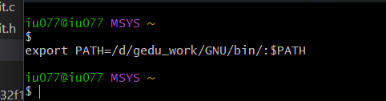

1.双击打开MSYS2
2.设置工具链的路径
export PATH=/d/gedu_work/GNU/bin/:$PATH

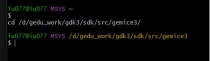

3.切换到gemice3项目所在的目录(因为要编译gemice3文件夹下的代码,因此要切换到gemice3文件夹下的代码)
cd /d/gedu_work/gdk3/sdk/src/gemice3/
4.输入make命令进行构建
make
出现以下结果就算编译成功

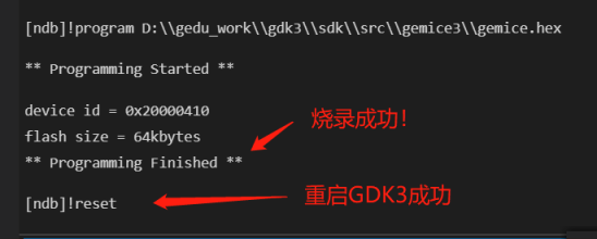

编译成功后,用Nanocode和挥码枪将程序烧录到GDK3上。(烧录操作详情可以参考 GDK上手系列之三)烧录操作
1.输入下面的命令将程序烧录到GDK3上(注意:文件的路径要根据自己文件实际放置的位置,下面是示例操作)
!program D:\\gedu_work\\gdk3\\sdk\\src\\gemice3\\gemice.hex2.输入 reset 重启 GDK3
!reset

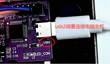

注意:GDK3的USB2要连接电脑主机 (此项目使用USBD控制器设备,也就是GDK3上的USB2口)

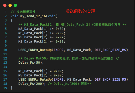

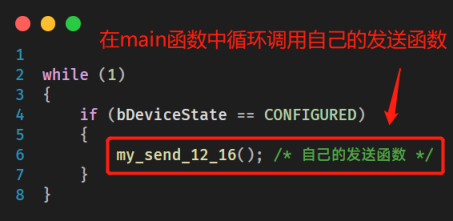

2.确定识别成功后,修改程序的鼠标发送行为。
3.修改完成后 -> 重新编译 -> 重新烧录 -> 重新运行

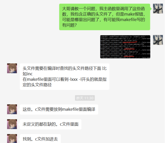

编译阶段遇到了许多错误,包括:文件缺失、变量未定义、变量重定义……突然从IDE的一键编译到自己开始编写编译命令,突然出现那么多报错。突然想放弃了,然后请教了老师和师兄。
看到师兄的回答,我顿似醍醐灌顶。是的,使用IDE时遇到变量未定义的错误,解决办法是引入变量所在的文件,而使用gcc和make时,这个错误依然是这样解决,更何况编译器的报错都是简单直接的英文,自己好好分析下是可以理解的。有错误就有解决办法,按照师兄的指点,我开始一条一条的解决,果然,成功编译!

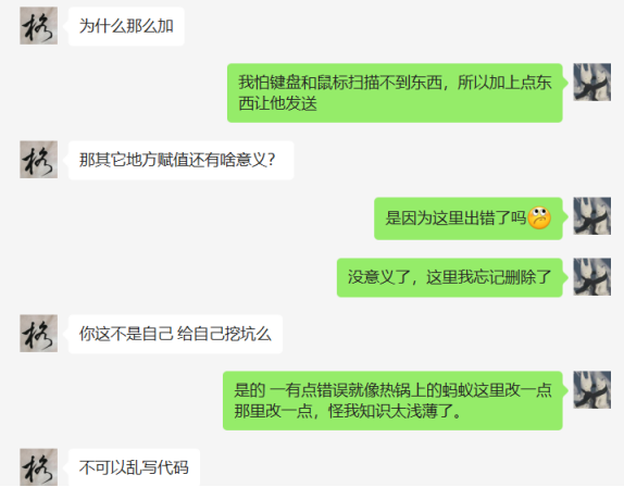

编译成功之后,我一直测试也没有成功。后来是张老师帮我找到了问题,原来:最开始引入源码的时候,我以为是完整健全的代码,可实际上引入的是已经被我修改过的代码(源码中好多功能和逻辑都不通了),我应该反思:不可以随处乱加代码。而且如果要修改某段源码时,最好是留有备份,以便事后的恢复和还原。
