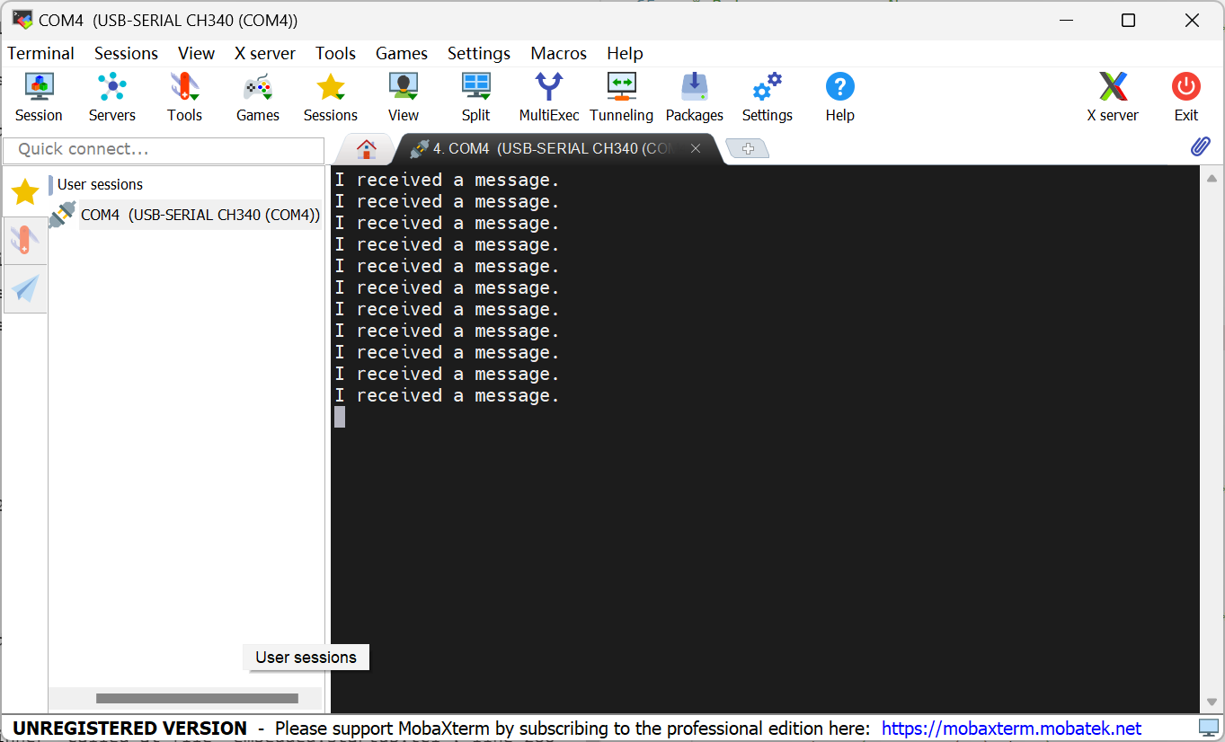

6. 参照 GDK3 上手系列之三,编译和烧录文件。
7. 参照 GDK3 上手系列之四,观测串口打印信息。
用一根杜邦线连接 PB4 和挥码枪上的 3V3 引脚,GDK3 就会打印一段信息,如下图所示:
