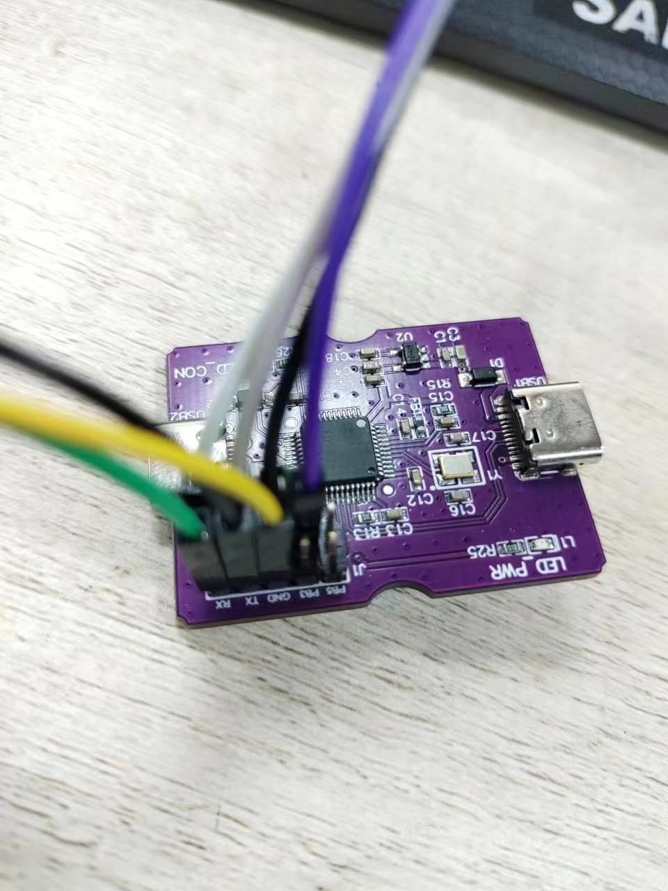

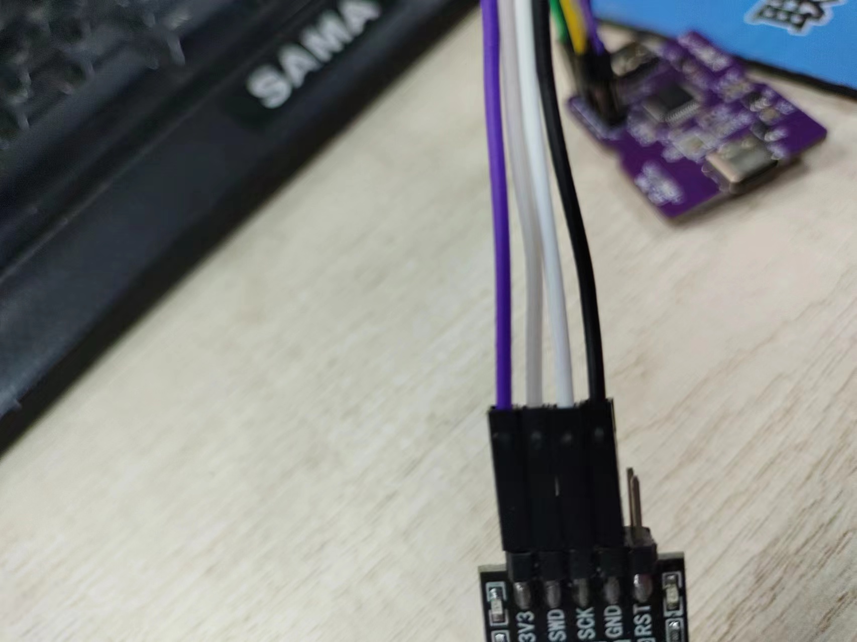

下面为ttl线对应关系
| 挥码枪 | GDK3 (靠近type C内侧TTL) |
| 3V3 | 3v3 |
| SWD | SWD |
| SCK | SWCLK |
| GND | GND |

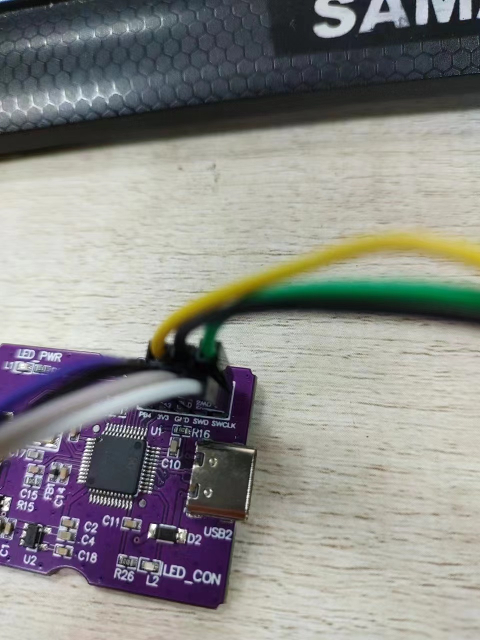

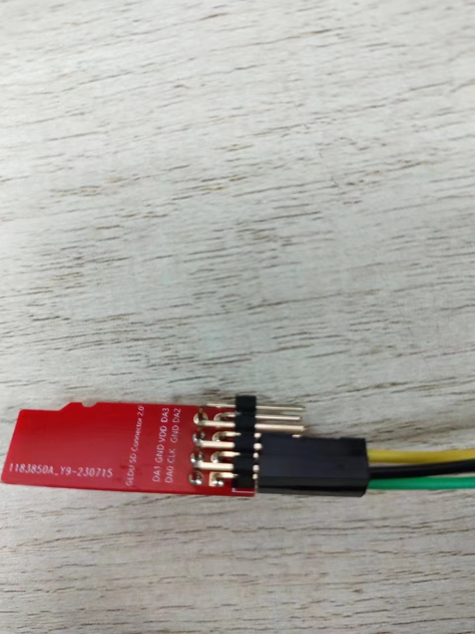

| GDK3 (边缘外侧TTL) | SD卡转接头 |
| GND | GND |
| TX | DA1(和GND都在上面同层) |
| RX | DA0(TX的下面) |
GDK3的usb1端使用type C转USB连接线连接到电脑,通过设备管理器查看端口,等下用这个com X (x指具体端口)连接。
挥码枪的type C端用usb转接线连接电脑,使用Nano Code + 挥码枪烧录进程序,然后把SD卡转接头接入幽兰代码本的SD口。

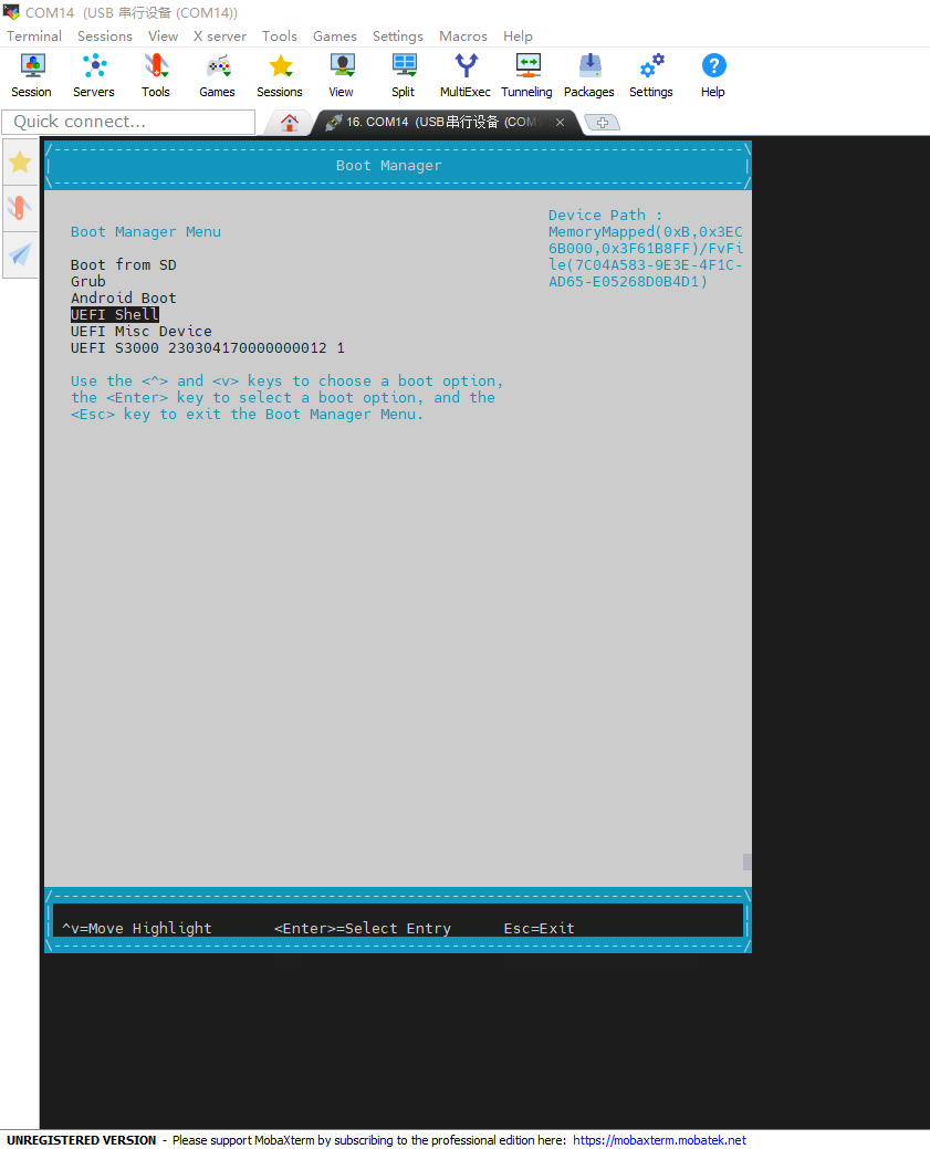

连接查看串口打印,如下面所示,打印成功:
