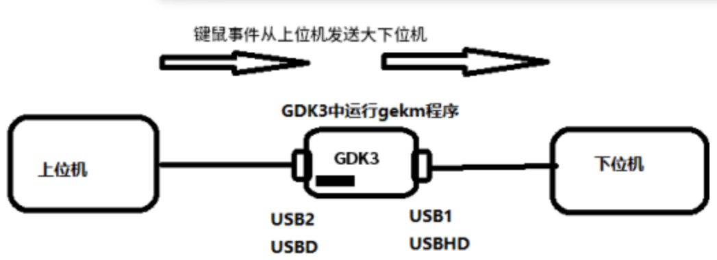

NKM的全称是Nano Keyboard & Mouse,是基于GDK3硬件开发的一个输入设备,典型的用法是可以把笔记本电脑上的鼠标和键盘输入重定向到另一台机器,比如GDK8,并且可以在Nano显示器中直接输入鼠标键盘事件并发送给下位机(GDK8)。

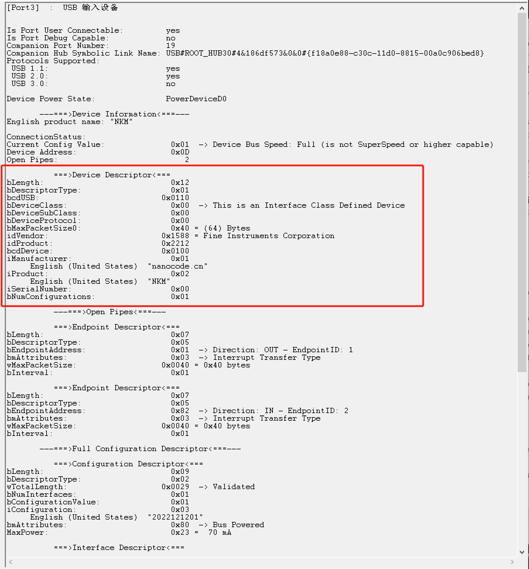

通过usbview在 正常情况可以看到nkm的设备信息如下所示(如果不能枚举设备,请重新烧录固件;如果设备描述符信息中出现警告,可以尝试插拔USB线)。

此时使用另一根USB线将下位机(GDK8)与GDK3的USB1端口进行连接。然后重启Nano Code并打开Nano 显示器。

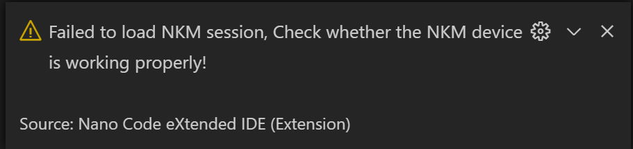

如果检测不到设备Nano Code右下角会出现下面的提示信息。
