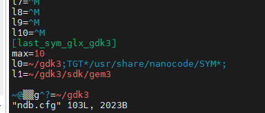

在使用NanoCode(Linux版)调试GDK3时,如遇到不能中断情况,可以按下面方法进行修改。
vi /usr/share/nanocode/data/ndb.cfg
将Last sym glx gdk3后面的内容更改为
max=10
l0=~/gdk3;TGT*/usr/share/nanocode/SYM*;
l1=~/gdk3/sdk/gem3
