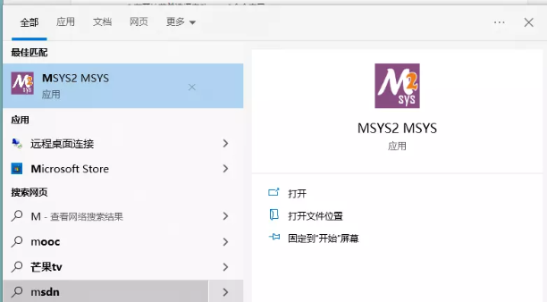

①在开始菜单选择MSYS2 MSYS,双击启动MSYS2命令窗口

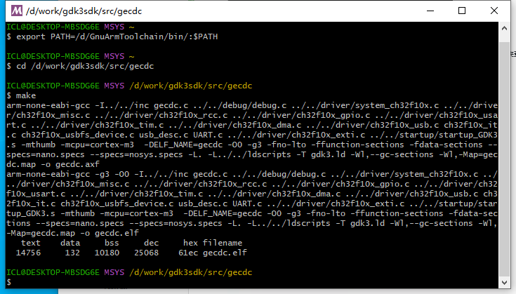

②执行命令export PATH=路径:$PATH 设置gnu arm工具链路径(下面的是一个示例,要设置您自己下载的arm工具链的路径哦)
export PATH=/d/GnuArmToolchain/bin/:$PATH
③切换到gdk3sdk的gem3所在目录(因为要编译gecdc文件中的代码,所以MSYS2 MSYS编译的文件路径要切换gecdc所在的目录哦,注意哦,依然是您下载的目录的路径哦,代码示例目录为D:\work\)
cd /d/work/gdk3sdk/src/gecdc
④执行make命令进行构建
make

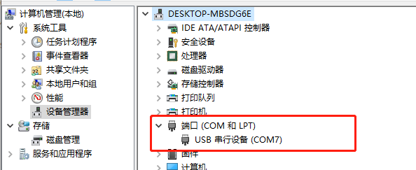

注意:我们进行gecdc程序烧录前,可以打开电脑的设备管理器,查看端口设备,可以看到USB串行设备只有COM7,也就是我们的挥码枪。
!program D:\\work\\gdk3sdk\\src\\gecdc\\gecdc.hex
烧录成功后,重新启动一下gdk3
此时,我们再打开电脑的设备管理器,可以看到我们的GDK3-US已经被烧录成USB转接口了。

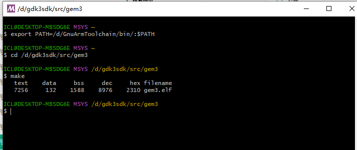

③切换到gdk3sdk的gem3所在目录(因为要编译gem3文件中的代码,所以MSYS2 MSYS编译的文件路径要切换gem3所在的目录哦,注意哦,依然是您下载的目录的路径哦,代码示例目录为D:\work\)
cd /d/gdk3sdk/src/gem3
④执行make命令进行构建
make
整个过程如下图所示

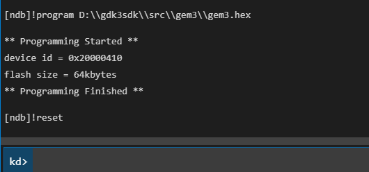

⑤打开nanocode进行烧录
!program D:\\gdk3sdk\\src\\gem3\\gem3.hex
烧录成功后,重新启动一下gdk3
!reset

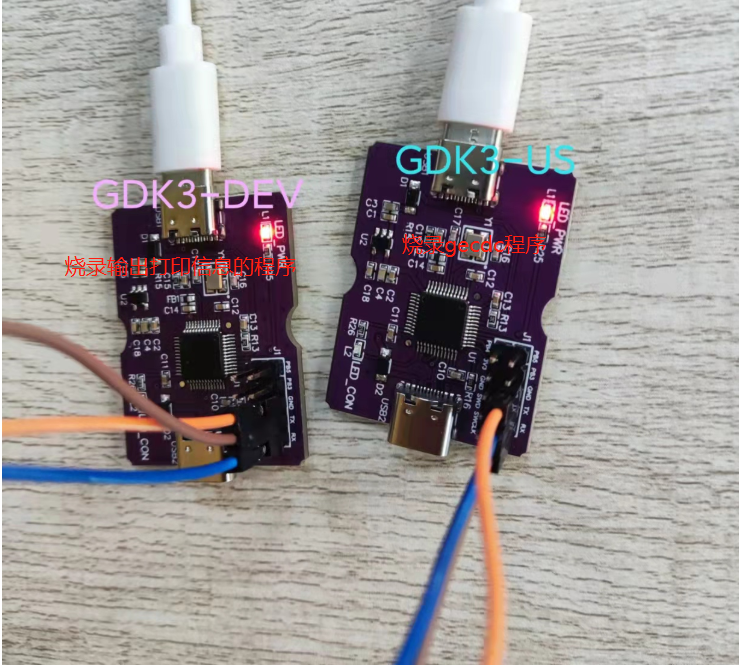

3.连接两个GDK3,并进行测试。
两个gdk3的连接方式为:
GND-GND
TX-RX
RX-TX

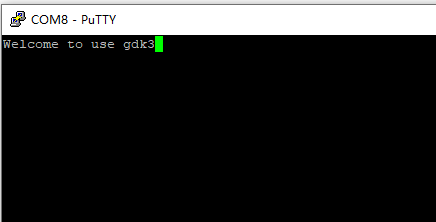

然后将GDK3-US连接到主机上(注意GDK3-DEV的USB口先不要插到电脑上,否则串口信息打印不出来,在其他的线连接好,并打开putty软件,设置好putty,点击open之后,再将GDK3-DEV连接到电脑上)

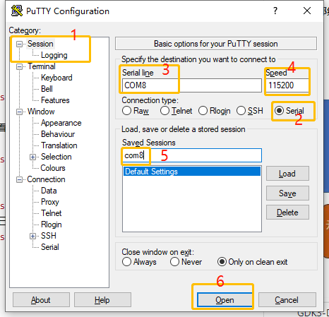

打开PuTTy,下面是示例操作
①在Session中,选Serial,设置串行路线,即GDK3-US烧录成USB串口后的端口号。
②设置Speed为115200
③在Saved Sessions输入GDK3-US的端口号
④点击open
可看下图操作

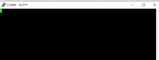

点击open后,会出现下图的结果
此时将GDK3-DEV的USB接口插到主机上,观察到下图的结果,测试成功!
