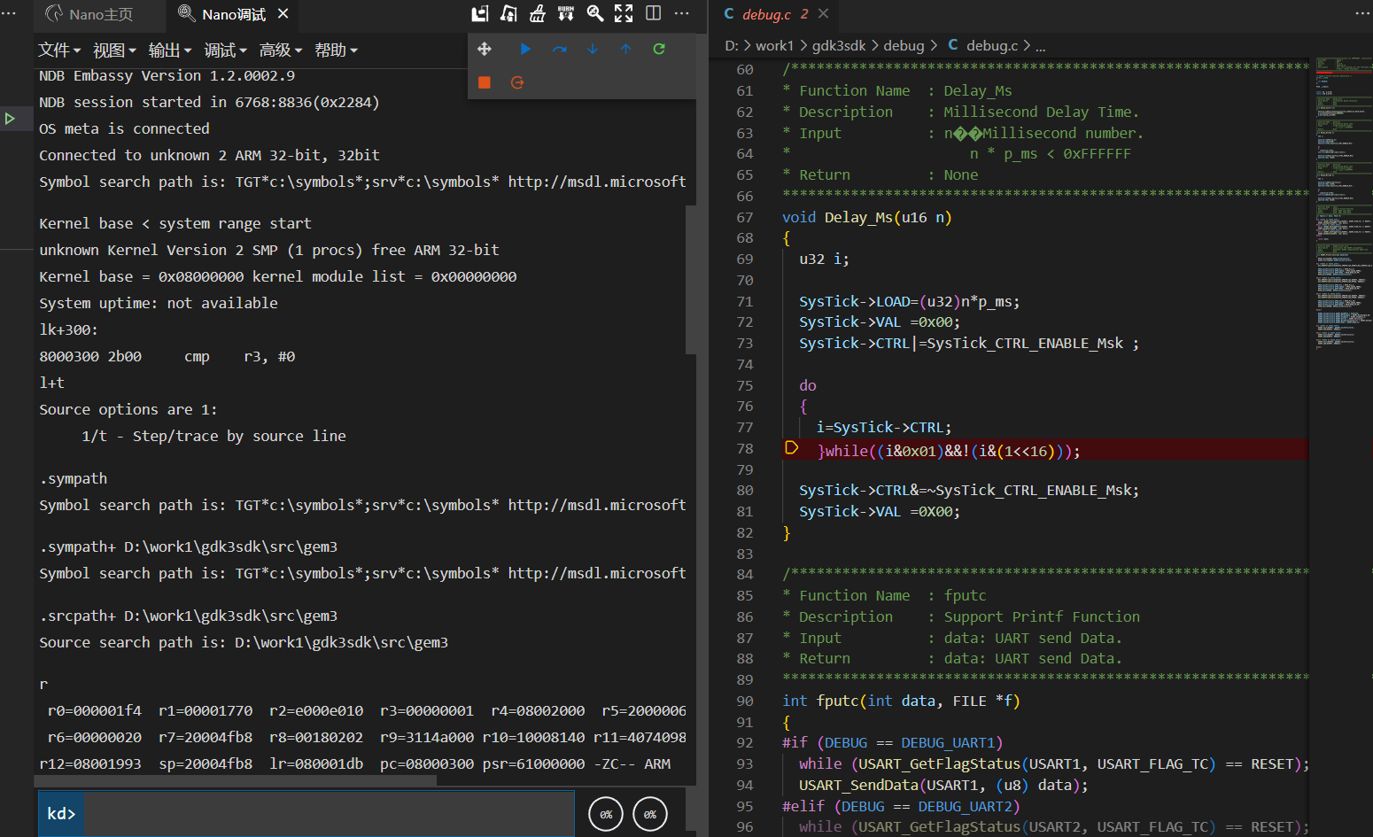

3.设置源代码和符号路径
打开Nano Code,连接 GDK3,进入调试会话模式(参考上手系列之一),将新的 gem3 程序烧录到 gdk3,然后在调试窗口输入框中输入以下内容:
.sympath + 路径 //设置符号文件所在的文件夹路径
.srcpath + 路径 //设置源文件所在的文件夹路径示例
4.可以看到源代码窗口自动弹出,此时即可对照着源代码进行调试
