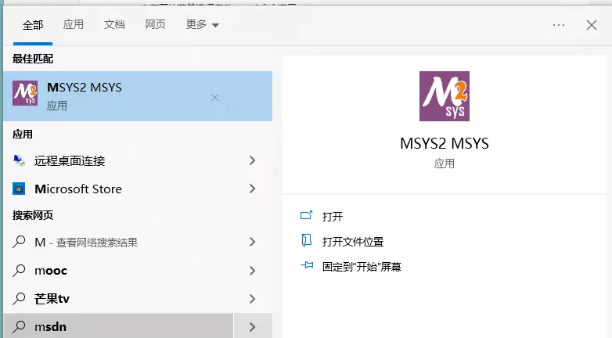

如图所示:
  • 2.在开始菜单选择MSYS2 MSYS,双击启动MSYS2命令窗口

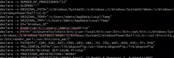

  • 3.执行命令export PATH=路径:$PATH 设置gnu arm工具链路径(下面的是一个示例,要设置您自己下载的arm工具链的路径哦)
    export PATH=/d/GnuArmToolchain/bin/:$PATH
执行成功时没有明显反馈,如果您实在想查看可以输入export,找到PATH查看。

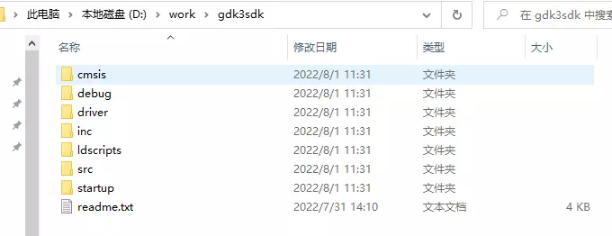

  • 4.切换到gdk3sdk的gem3所在目录D:\work\gdk3sdk\src\gem3(因为要编译gem3文件中的代码,所以MSYS2 MSYS编译的文件路径要切换gem3所在的目录哦,注意哦,依然是您下载的目录的路径哦,代码示例目录为D:\work\)

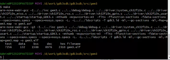

    cd /d/work/gdk3sdk/src/gem3

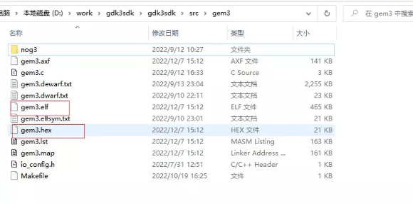

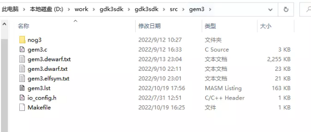

  • 5.执行make命令进行构建,如果构建顺利,会产生gem3.elf和gem3.hex文件。您可以去gem3文件夹查看。
    文件夹如下图所示(构建成功后如下图所示):
    如果没有make.exe,可以通过pacman -S 软件名安装make命令即pacman -S make。或者通过pacman -Syu更新系统软件包。想要重新生成gem3.elf和gem3.hex文件,可以用make clean清除再生成。

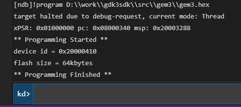

  • 6.开启Nano Code,使用挥码枪将其连接到主机,进入到调试会话模式后,执行如下命令将新的gem3程序烧录到gdk3
    !program D:\\work\\gdk3sdk\\src\\gem3\\gem3.hex

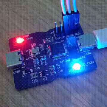

    执行!reset命令以重启gdk3,此时蓝色灯应该开始闪光^-^
    程序已经烧录到GDK3上。可以观察下面芯片蓝色灯光的闪烁状态。
