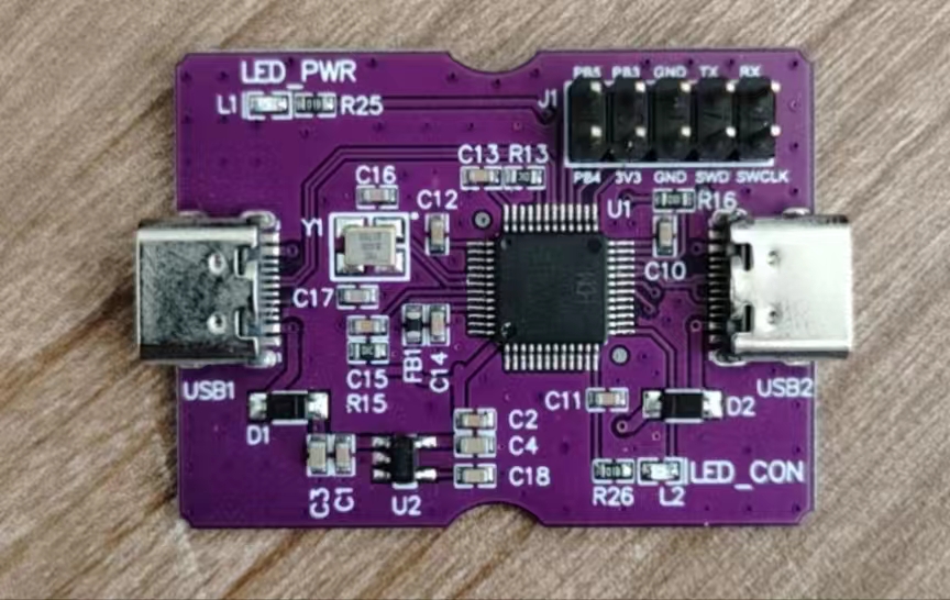

GDK3的TX、RX、GND管脚可以在下图的右上方看到。

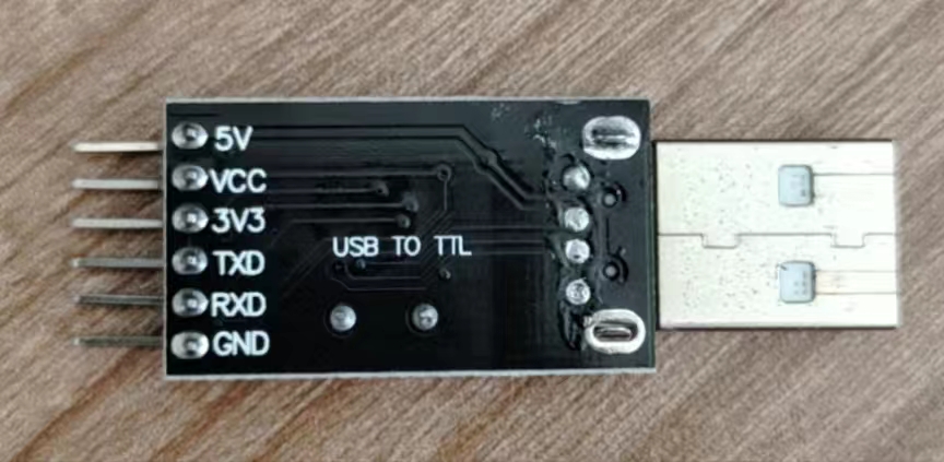

USB2TTL的TX、RX、GND管脚可以在下图的左下角看到。

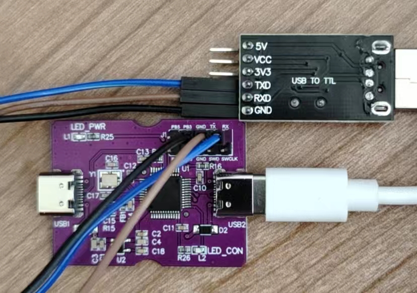

设备的连接示意图如下所示:
杜邦线复制连接管脚:RX - TX, TX - RX,GND -GND
USB线的Type-C端连接到GDK3的USB2端口上。
最后把USB2TTL的USB端和USB线的Type-A端插入电脑的USB端口内。

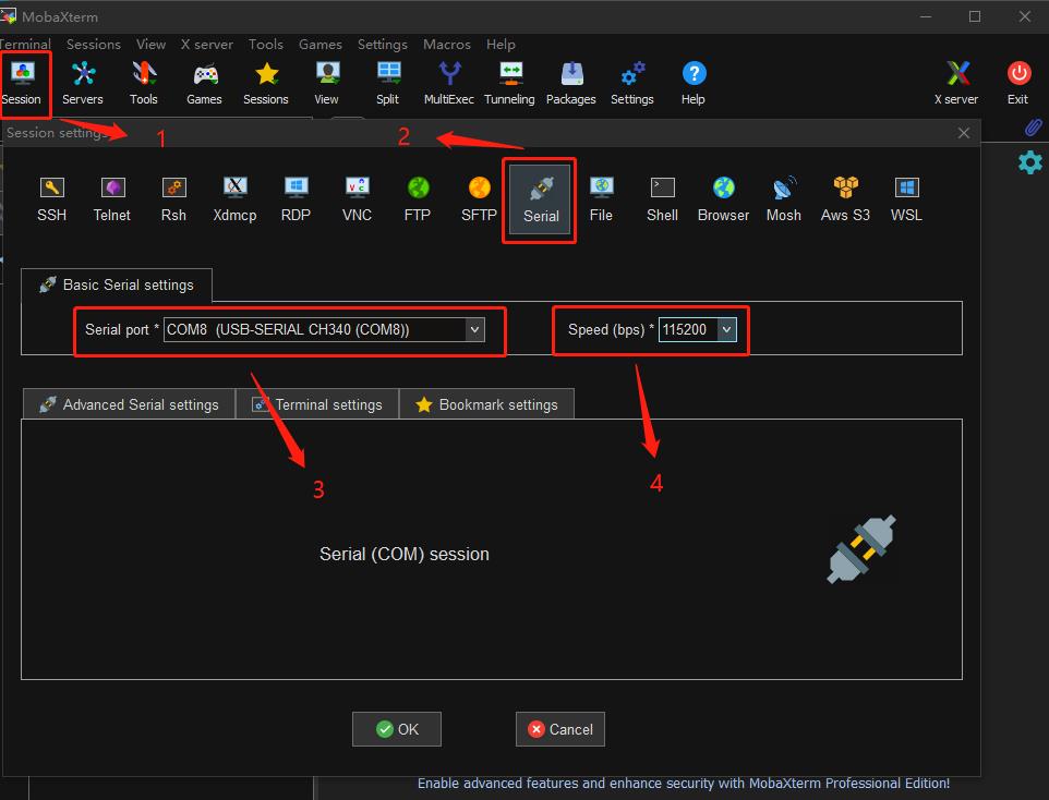

打开MobaXterm,点击Session,选择Serial,然后选择USB2TTL设备所在端口,设置波特率为115200,最后点击OK即可。

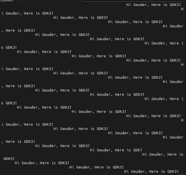

5. 查看输出
进入串口会话查看输出。
