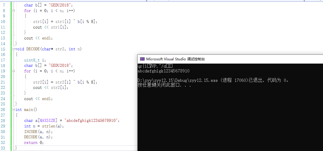

修改写闪存的代码,将数据与固定的密钥GEDU2018做XOR(异或)操作,这样写到U盘上的数据再读出来就是乱码,在进行一次异或的话就可以解密。给大家看一下数据“abcdefghigk12345678910”进行加密和解密操作后的结果:#include <iostream> using namespace std; #define MAXSIZE 100 void INCODE(char* str1,int n) { uint8_t i; char b[] = "GEDU2018"; for (i = 0; i < n; i++) { str1[i] = str1[i] ^ b[i%8]; cout << str1[i]; } cout << endl; } void DECODE(char* str2,int n) { uint8_t i; char b[] = "GEDU2018"; for (i = 0; i <n; i++) { str2[i] = str2[i] ^ b[i%8]; cout << str2[i]; } cout << endl; } int main() { char a[MAXSIZE]="abcdefghigk12345678910"; int n = strlen(a); INCODE(a,n); DECODE(a,n); return 0; }
注意哦:如果我们要加密的数据长度如果超过8个字节的话,就会越界,因为密钥只有八个字节,所以密钥相当于反复在8个字节里循环,这样就需要我们来做一个取余的操作。
