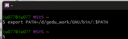

b . 引入gcc gdb等编译调试工具的路径:
export PATH=/d/gedu_work/GNU/bin/:$PATH

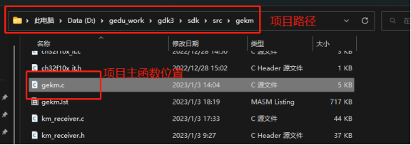

cd /d/gedu_work/gdk3/sdk/src/gekm/

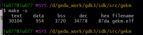

d . 开始编译
make -s

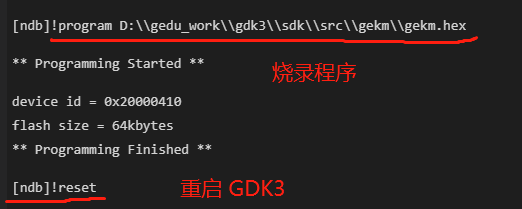

e . 烧录运行
!program D:\\gedu_work\\gdk3\\sdk\\src\\gekm\\gekm.hex
!reset

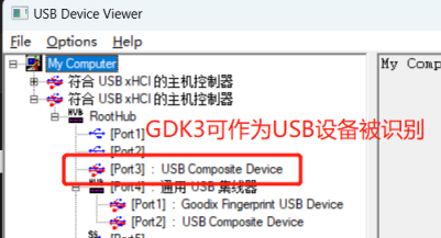

f . 检查GDK3是否可以作为usb设备被识别
打开usbview软件,观察主机接入GDK3的USB端口。(usbview 是一个usb设备查看器,能够对系统中全部的USB设备进行枚举,可以查看每个设备的详细信息)。
g . 至此,测试完毕,原本的gekm项目一切正常。

a . 编写自己的键盘发送函数,并在主函数中调用这个发送函数。(代码仅供参考)

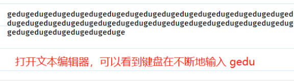

c . 打开键盘测试工具或文本编辑器
看到上述结果就说明魔法键盘开发成功了。而这个魔法键盘不仅支持发送单个字母,同时也支持发送 shift Ctrl Alt等,所以我们可以利用这个特性开发更好玩的项目,例如发送一套游戏里的连招,或者发送一些有意义的文字。
