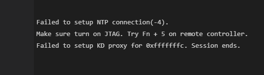

当您初次使用挥码枪和GDK8时,最常见的问题就是下图这样的连接故障。
两种原因
导致连接失败的典型原因有如下两个:
原因1:没有切到JTAG模式
原因2:线路不通

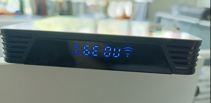

操作:切换到调试模式的方法有多种,最简单的方法是使用遥控器。FN+5就是切换SD接口模式的指令。切换成功后LED屏幕的反馈如下图,显示F5 01。此时GDK8就开始进入JTAG模式了。
注意:(这里强调一下不是二者一起按!而是先FN,后5,二者的间隔只要不是太长,就可以成功。笔者自己尝试,单手和双手操作的时间间隔都在可以响应的范围内。)
出现如上图所示的变化就代表成功了

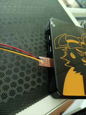

- 如果您按照提示按了Fn+5之后依然不能解决问题,接下来您可以看一下挥码枪和GDK8的连接是否牢靠,有可能是硬件的连接问题导致的。尝试重新插拔一下。(不用重启电脑等操作,直接插拔就可以)。建议您操作时,把GDK8放稳,将转接头弹出,再次插入。
插拔一下下图所示的转接头:

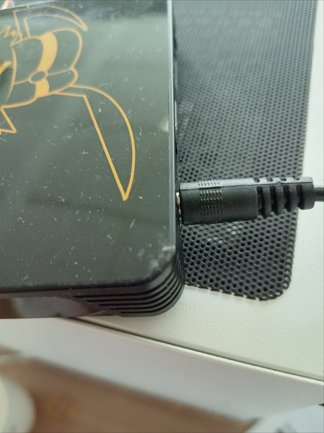

在尝试的时候,如果需要重新启动GDK8,那么只要拔掉电源,停顿大约1秒之后再接上即可。
