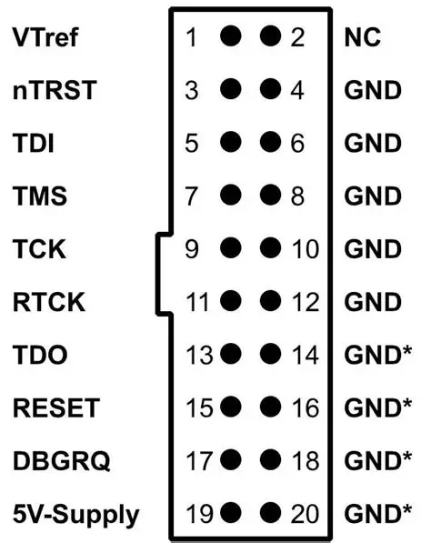

开发板的JTAG与挥码枪针脚对应关系
在具有JTAG的开发板上,我们先找到上面已经标记好了相关的针脚名。
在挥码枪背面,也标注了挥码枪对应的针脚名。按照下面表格对应关系连接起来即可。
| 开发板 | 挥码枪 | 针脚号 |
| TMS | SWD | 1 |
| TCK | SWK | 3 |
| TDO | TDO | 10 |
| TDI | SWDIO | 4 |
| RST | SWCLK | 2 |
| GND | GND | 6 |
比如,对于20针的JTAG插口,需要将20帧接头的3、5、7、9、13和20针脚连接到和挥码枪的2、4、1、3、10、6针脚。
