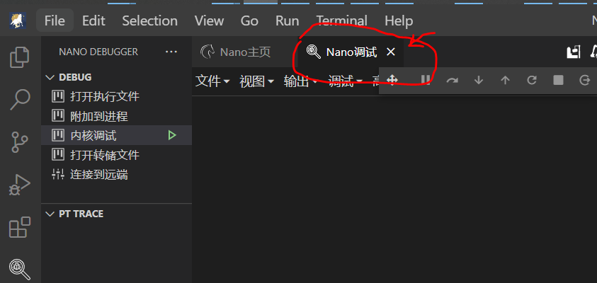

目录 搜索 展开 基本用法挥码枪上手指南GDK8 内核调试命令示例使用挥码枪调试网络操作加载内核模块的符号挥码枪上手常见问题使用挥码枪进行内核调试-加载内核符号及源代码使用挥码枪调试飞腾E2000Q挥码枪针脚连接说明适配新平台如何适配新的RTOS或者BareMetal软件如何适配新芯片常见问题标准错误码NDB升级失败的解决方法KGB扫描基地址设置方法lircd与葫芦娃冲突的表现与解决高级用法使用调试器加载程序模块手工切到JTAG模式认识和理解NGBlk!__entry_task关于葫芦娃中的SysRq模式挥码枪的扩展命令烧录nkm第二版烧录ntp第二版发布历史第二代挥码枪 暂无相关搜索结果! 阅读次数:849 本文档使用 MinDoc 发布 NDB升级失败的解决方法 NanoCode具有自动检查更新和升级的能力,如果你遇到升级失败,那么最常见的原因是要更新的文件在使用中。解决的方法很简单,只要关闭“Nano调试”窗口。作者:Zhang Yinkui 创建时间:2024-04-15 18:10最后编辑:Zhang Yinkui 更新时间:2025-08-06 11:05
