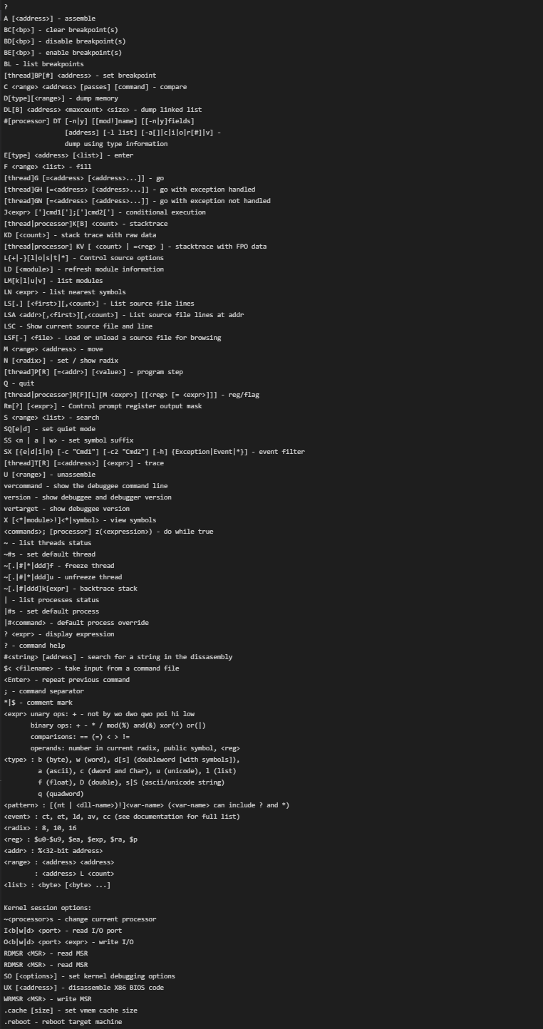

在NDB的调试命令行输入 ?可以显示调试命令的帮助。
Nano Debugger (NDB) 1.8.898 (7952:9648)
输出如下:

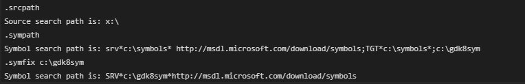

关于符号:

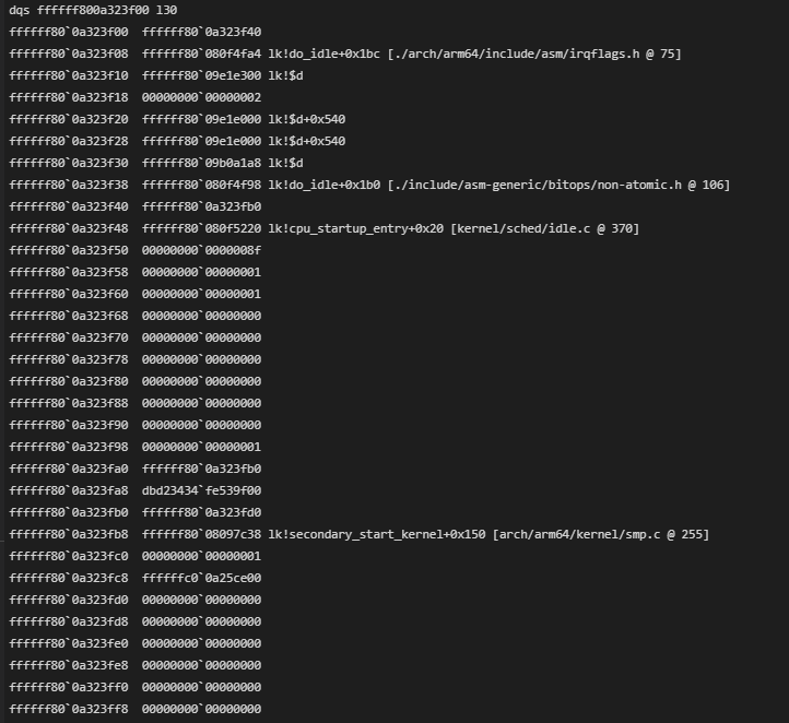

dqs 当前调用栈:

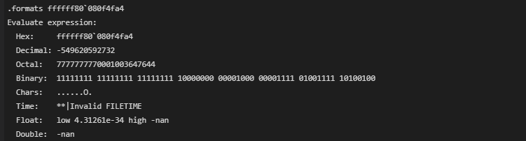

.formats:

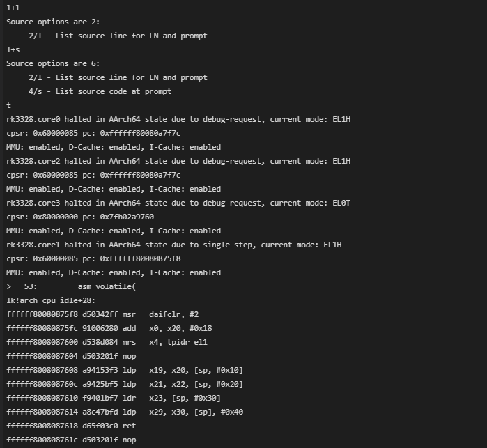

单步及源码显示控制:

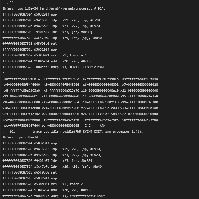

. 在指令中代表当前pc:

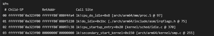

有些gdb的命令也可以直接用,比如:
bt,将被翻译成kPn再执行:
