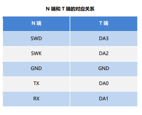

挥码枪的SD接头连线如下:
![](https://www.nanocode.cn/wiki/uploads/gedu_ntp_wiki/images/m_95b06dd5cfb710d65b2e9c2e5329807b_r.png)
也就是把SD的D2和D3用作JTAG(TCK、TMS),D0和D1用作串口(UART2).
因为此,在使用挥码枪调试时,BUS_IOC_GPIO4D_IOMUX_SEL_L的值应该是0x5500.Bit 8-15的两个5用来启用TCK和TMS,Bit 0-8的两个0用来选取UART2.
