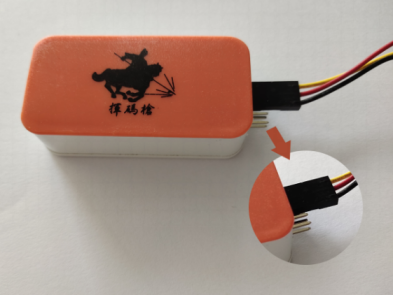

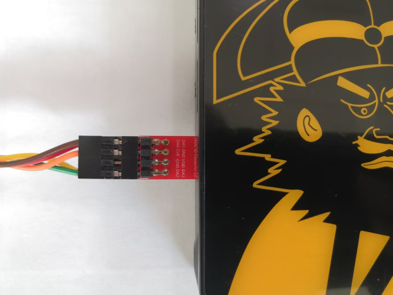

2.按下图所示,将SD转接卡与挥码枪连接。
3.将转接卡插入GDK8(转接卡有文字的一面朝上),USB线插入上位机。

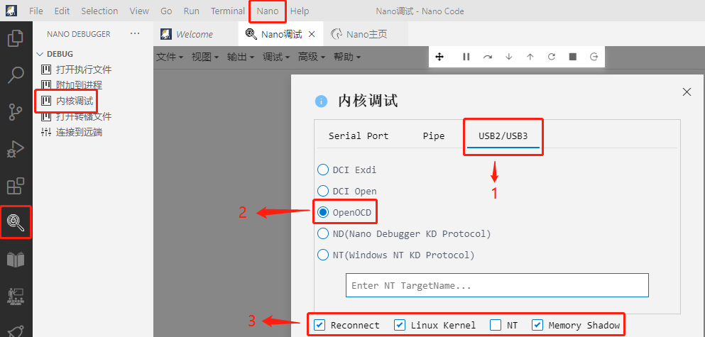

5.打开Nano Code,进入Nano调试;未注册用户,请先注册账号。
6.点击 [内核调试],点击 [USB2/USB3],选择 [OpenOCD] [Reconnect] [Linux Kernel] [Memory Shadow],点击 [启动],等待调试会话的建立;如下图所示。

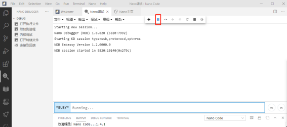

7.点击工具栏上的中断按钮,发起中断。

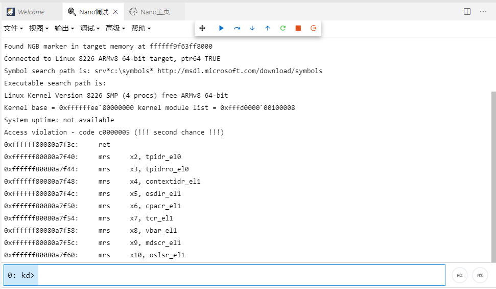

8.如果看到下图所示的命令提示符,则代表成功建立内核调试会话,可以通过CoreSight技术来探索ARMv8和Linux内核的世界了。
9.如果调试时遇到意外情况,建议点击View > Output唤出Output面板,在面板上的信息源下拉框中选择“Nano Code”。
