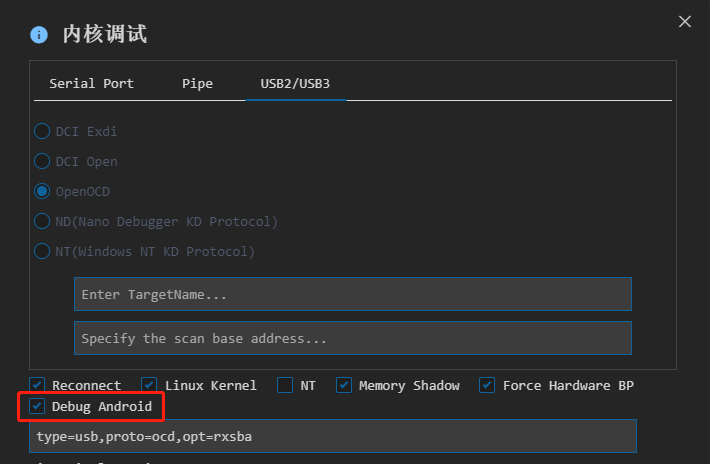

Android
如果是调试Android的linux内核,可以通过勾选Debug Android来设置基地址(无需再次手动设置,除非仍出现找不到NDB的情况)。

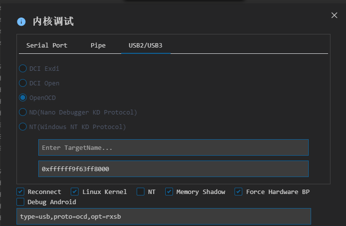

搜索KGB失败
如果仍出现搜索NDB失败的情况,可以通过下面的步骤设置扫描的基地址。
1. 寻找基地址
1.通过命令行进入机器内。
2.使用dmesg | grep kgb命令,找到基地址。
dmesg | grep kgb
0xffffff9ee3ff8000 -> kgb is mappped at ffffff9f63ff8000 (pfn=eae86)
这个地址写入了20180821(格蠹的注册日期)和GEDU。
dd ffffff9f63ff8000
ffffff9f`63ff8000 20180821 47454455 63ff8000 ffffff9f
dc ffffff9f63ff8000
ffffff9f`63ff8000 20180821 47454455 63ff8000 ffffff9f !.. UDEG...c....
2.设置基地址
您需要在Specify the scan base address...内输入刚才找到的地址。
格式:0x......
完成设置后,点击启动,就可以开始调试了!
