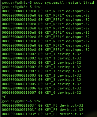

lircd有检测到遥控器的输入:
irw检测到了F5,但葫芦娃没有响应:

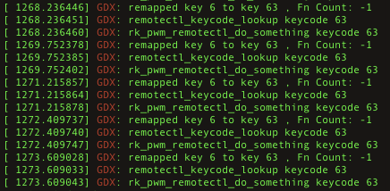

dmesg | grep GDX
gird:GEDU Infrared Remote control Daemon

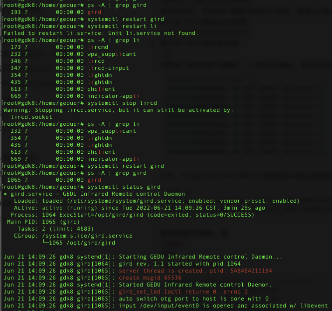

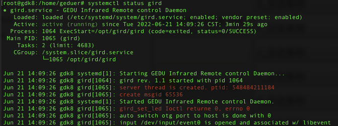

检查系统中同时跑了两个红外遥控的服务:
systemctl stop lircd
systemctl restart gird

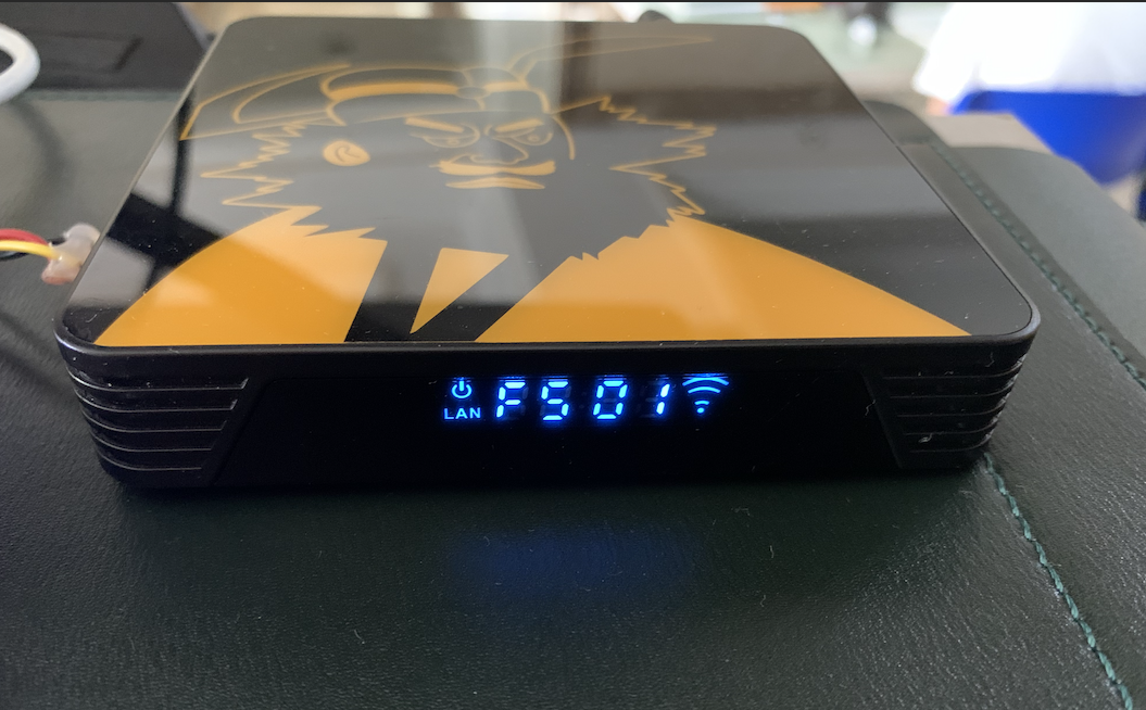

然后遥控器就可以按Fn + 5 就可以正常切换到jtag调试模式直接用NDB进行内核调试,不用给GDK8连接屏幕及鼠标及在葫芦娃中切换:
如果是用网线直接连接GDK8或GDK8设置过已经自动连接了WIFI,那么此时可以按
Fn + 1、Fn + 2 得到IP地址,然后可以ssh连接。
sudo systemctl mask lircd
此命令可以将lircd临时禁止掉,就不用上面每次开机后执行systemctl stop lircd
