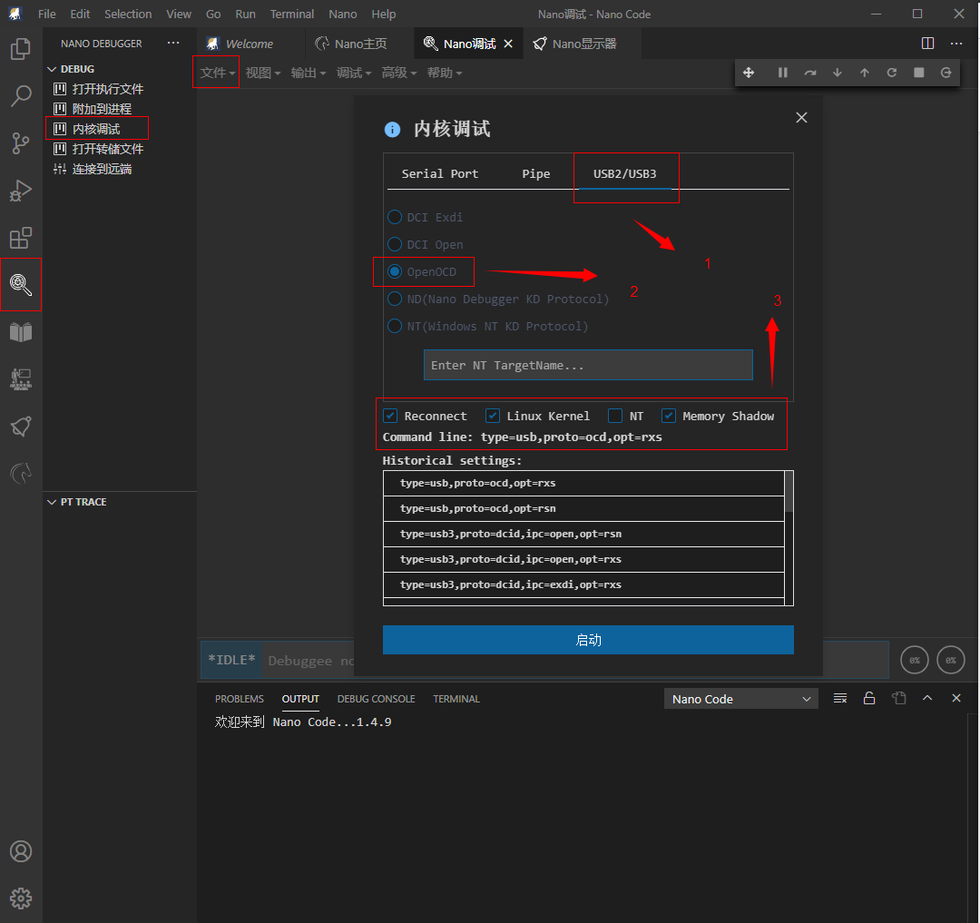

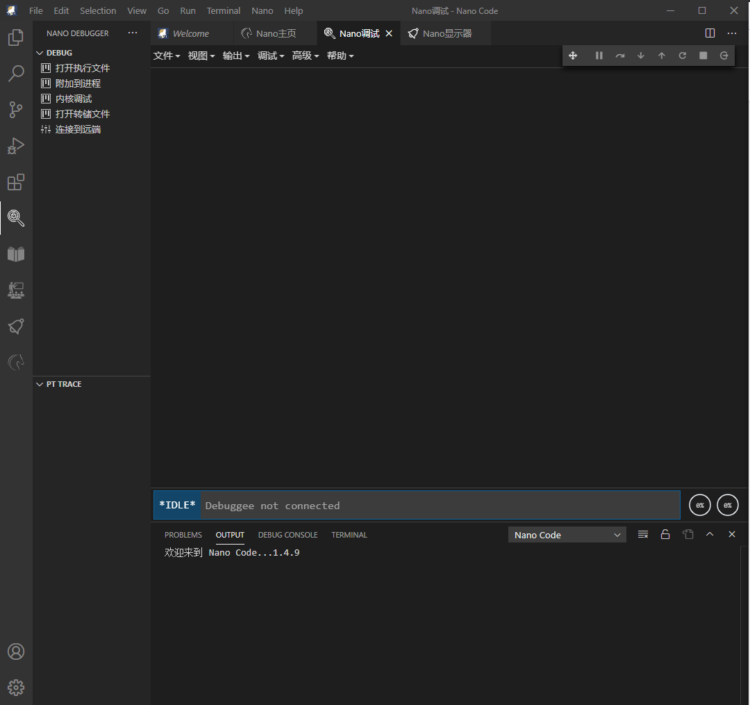

2.1 打开Nano调试
2.2 打开内核调试,在设置对应的选项后,点击启动;内核调试的选项应参照下图进行设置。

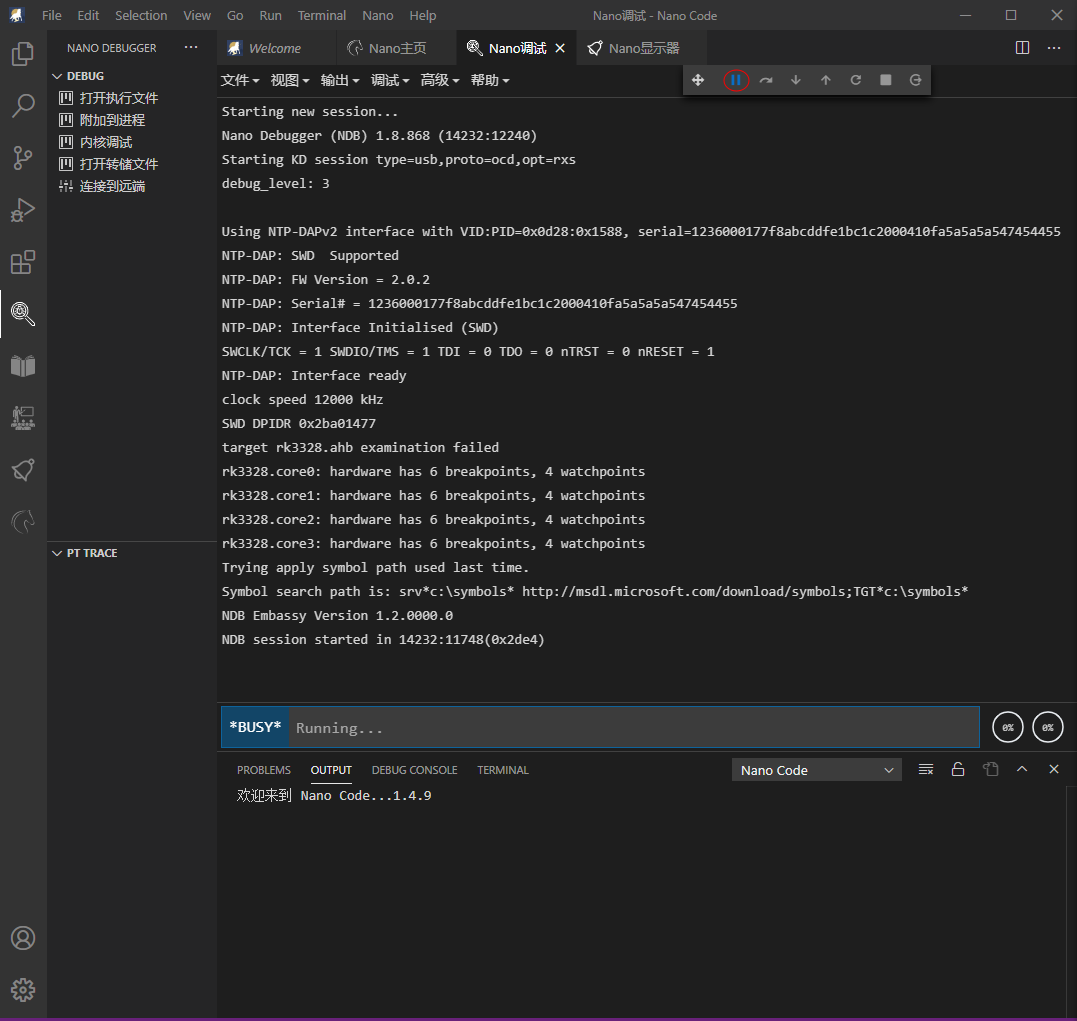

2.3 当下方[break]按钮亮起后,发起中断。

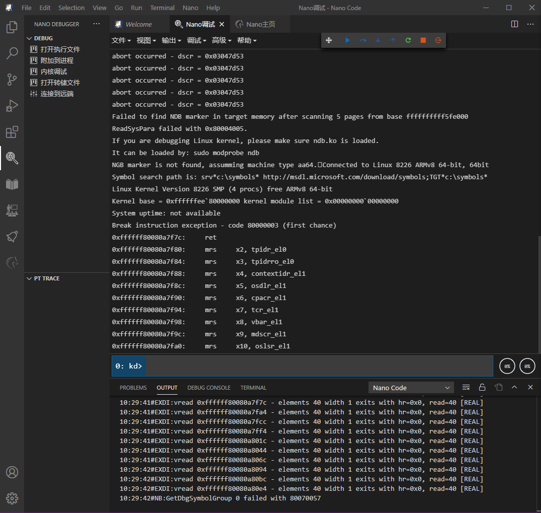

2.4 当您可以在命令行内输入命令时,就代表GDK8已经被中断下来了。

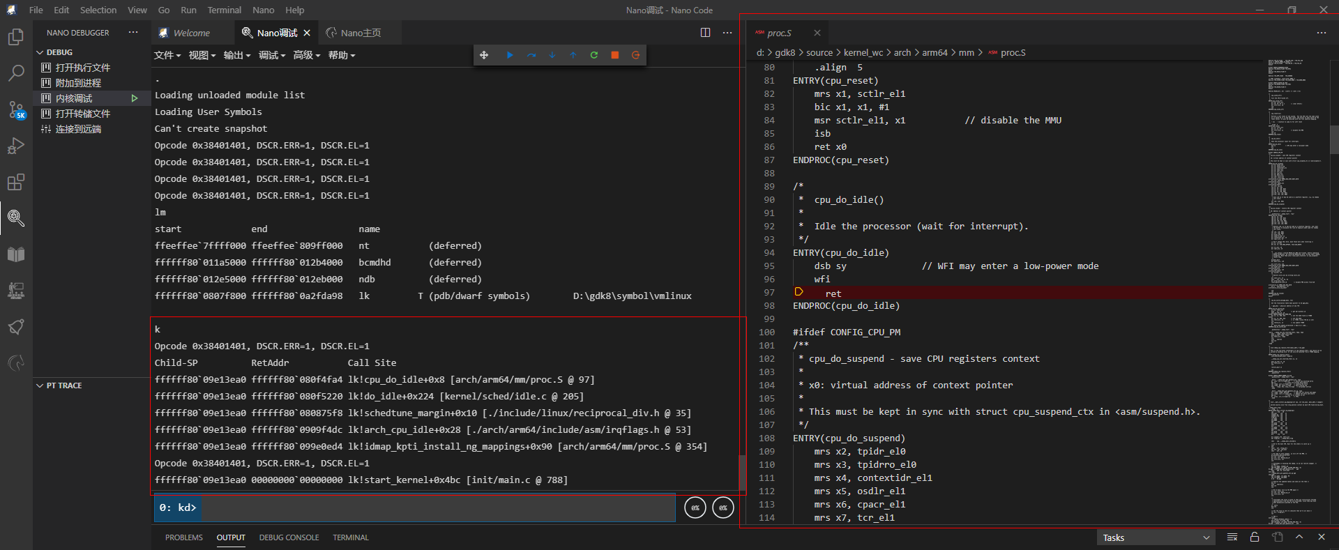

2.7 此时源代码窗口会自动弹出,并且这时我们可以看到完整的栈回溯信息。
