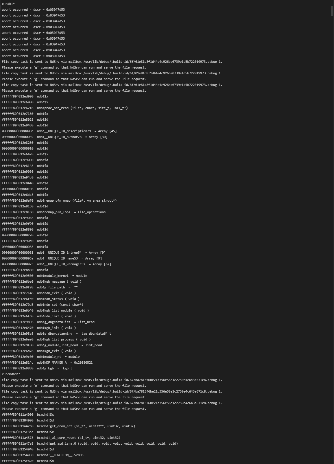

以ndb.ko、bcmdhd.ko 为例:
将ndb.ko 与 bcmdhd.ko 从GDK8 中复制出来,然后放进NanoCode 的符号文件夹中:
lk 用.reload 命令即可加载,但ndb.ko 及 bcmdhd.ko 需要用x 命令触发一下:

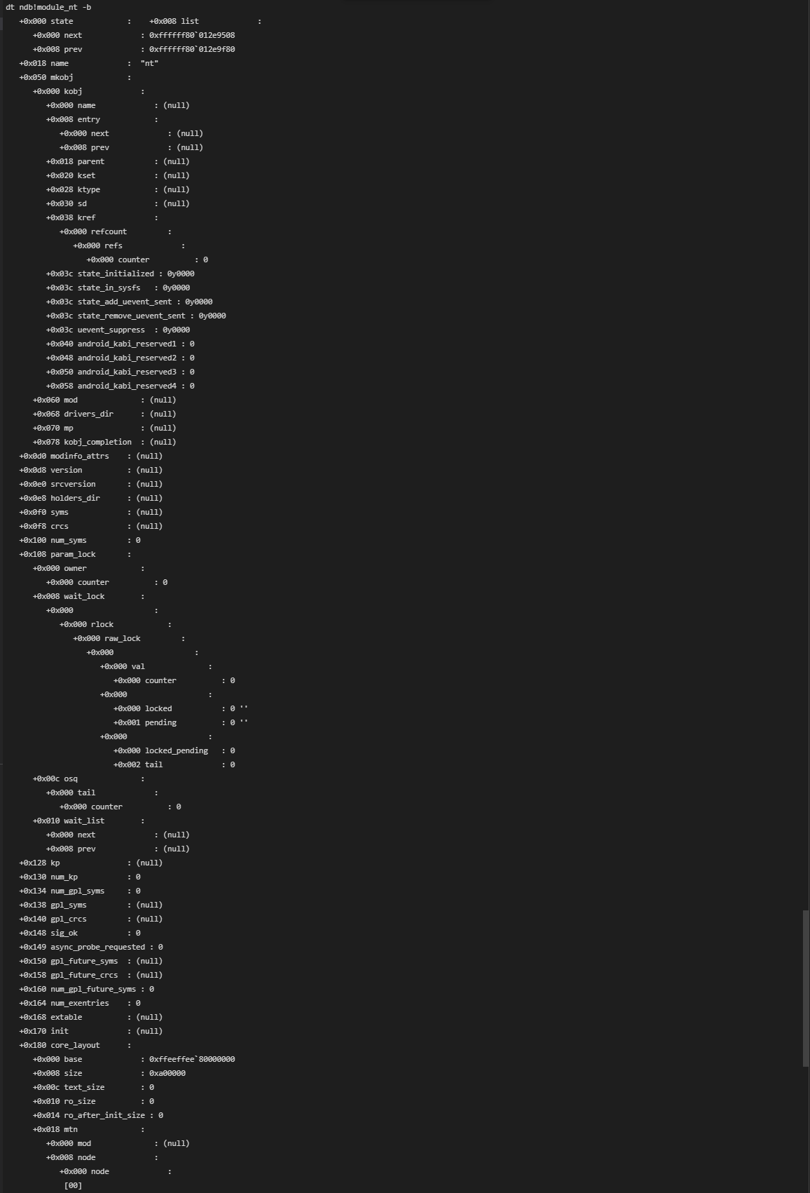

下面的应该是张老师在课上说的由ndb虚拟出来的nt module,只是为了满足windbg的调试引擎:

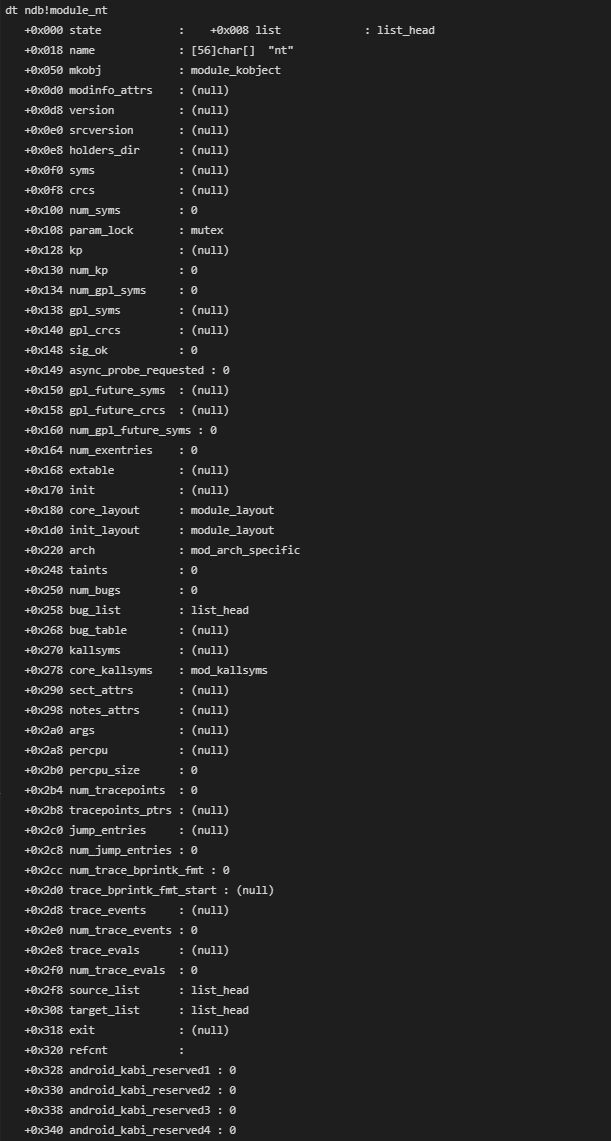

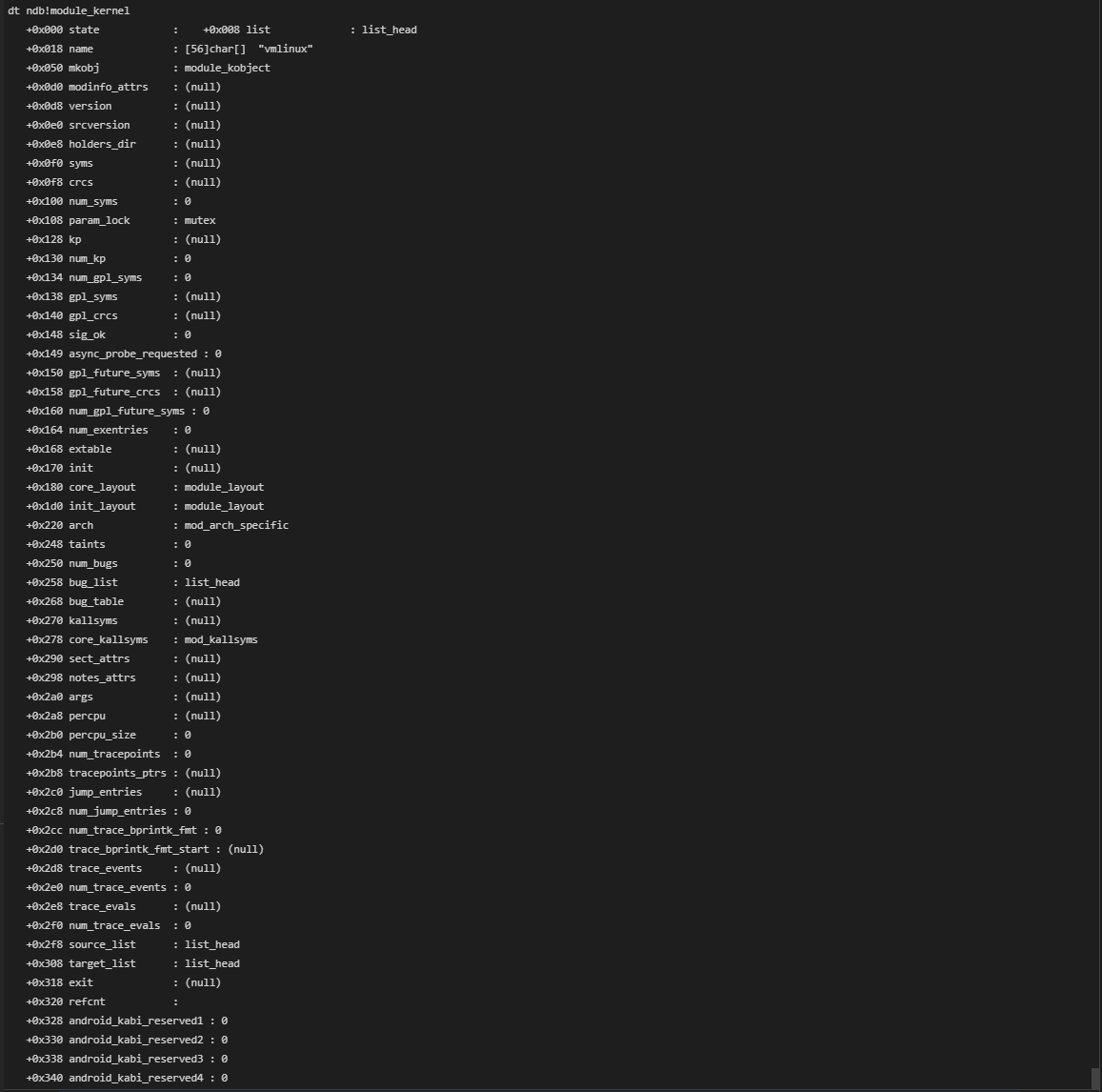

module_kernel (vmlinux)

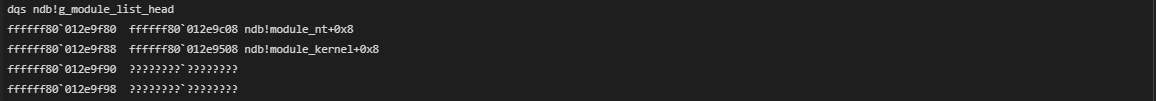

dqs on list:
