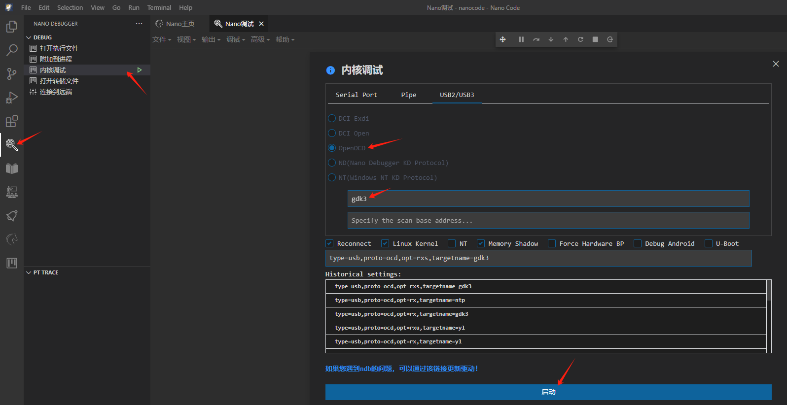

  1. 打开NanoCode:
  • 打开NanoCode软件,在内核调试界面选择”openocd”,找到一个输入框或命令行,输入gdk3(如下图所示)。

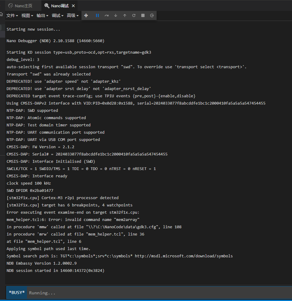

  1. 连接NTP设备:
  • 输入设备名称后点击启动按钮即可。连接成功后,你会看到如下提示表明设备已连接。

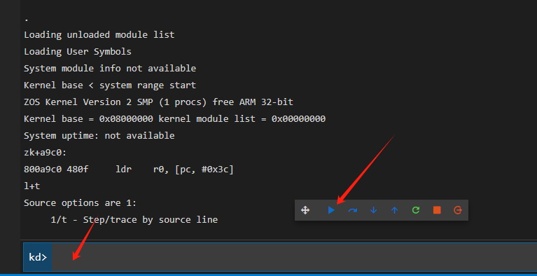

  1. 点击中断按钮:
  • 在NanoCode界面上找到一个名为”中断”的按钮,点击它。

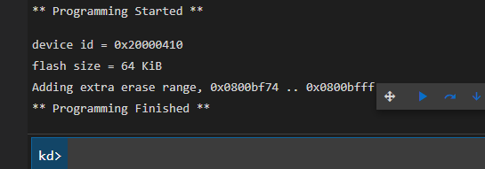

    下图示例:
    本示例中命令为!program D:\\ntp.hex
  • 输入完命令后,按下回车键执行。NanoCode将会开始烧录NTP固件到你连接的设备中
  1. 完成:
  • 一旦烧录完成,你会收到如下图的提示,表示NTP设备已成功升级。
