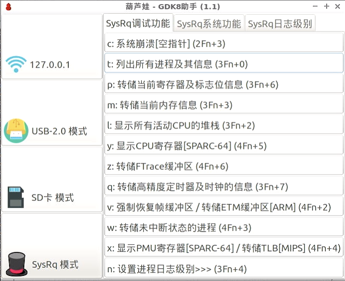

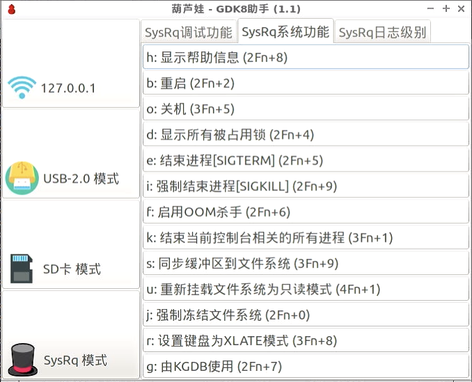

葫芦娃中支持的SysRq功能有:

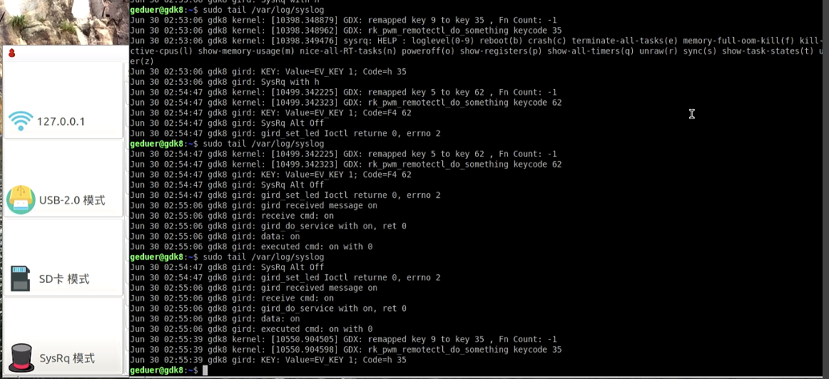

不过,暂时葫芦娃1.1版本切换SysRq还无效,只能通过遥控器按Fn+4在gird中切换,葫芦娃的按键状态暂未与gird中的实际状态进行同步:
遥控器Fn + 4 -> LED: F401,普通模式也执行SysRq指令:
Fn + 4 -> LED: F400, SysRq模式也不执行SysRq指令:

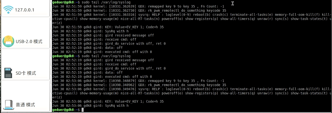

具体情况,可以在root权限上gdb跟踪:
sudo gdb attach (gird pid)
b write_sysrq

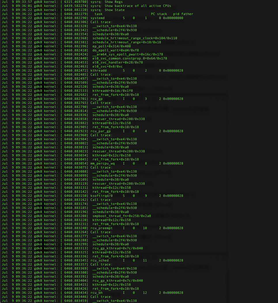

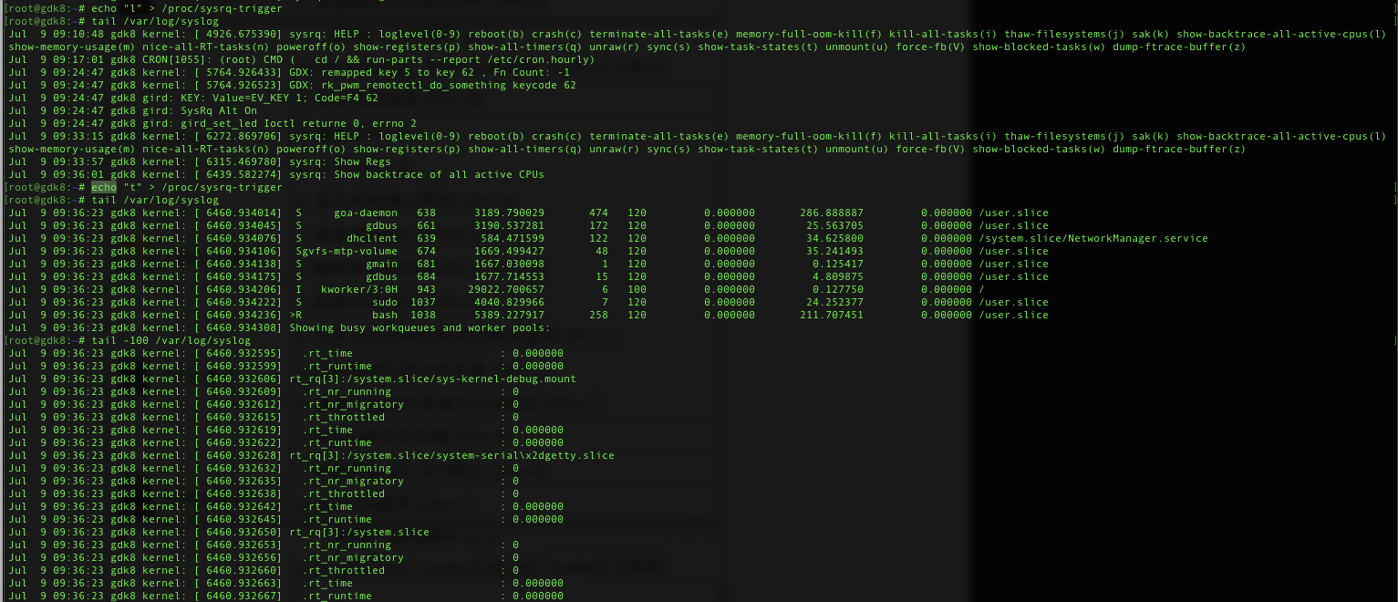

查看系统中SysRq的真实状态,分别对应LED 显示 F400与F401:

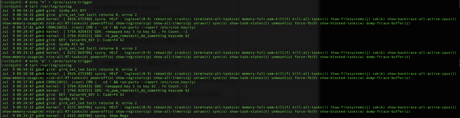

当然,最底层的动作其实如下,向/proc/sysrq-trigger写命令(头两个命令l p暂时无输出):
