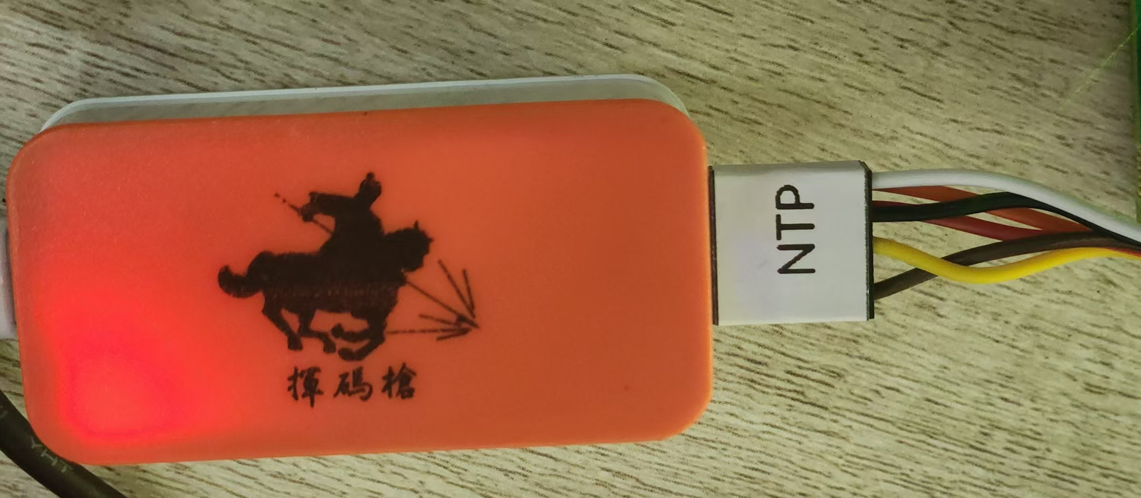

2.1 将印有NTP的面朝上和挥码枪连接,如下图所示:

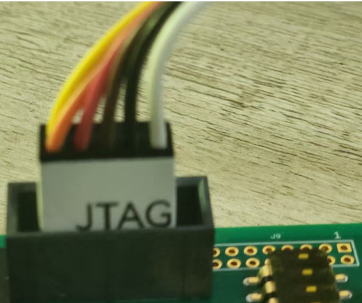

2.2 将印有JTAG的所在面冲板子内侧连接起来,如下图所示:

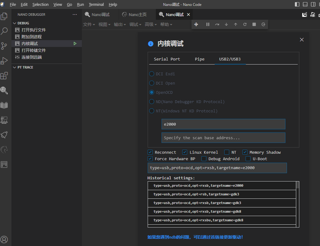

在首次下载Nano Code安装后,需要先点击右下方的插件,更新到当前最新版,我这里是是2.7.52
更新完成后,点击”内核调试”,然后选中”OpenOCD”,然后下面输入”e2000”,按照下图所示,进行勾选上,确认无误后,就可以点击“启动”

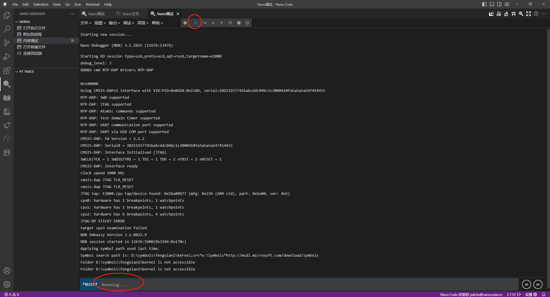

如果接线正确的话,可以看到下图类似内容:

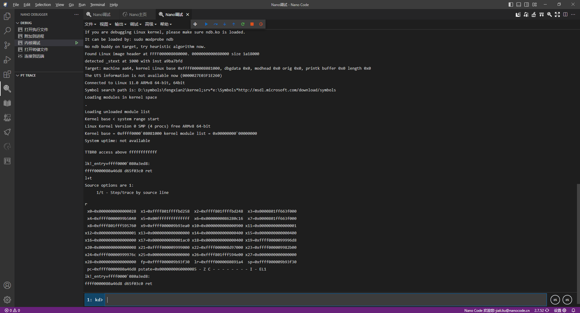

此时,我们点击上面的中断按钮,然后就可以在下面输入框输入命令,例如我这里输入的命令是r
到此为止,我们就可以根据自己的需要进行调试飞腾E2000Q了
