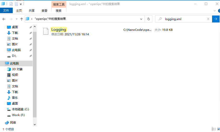

- 进入Open Ipc目录下搜索logging.xml;如下图所示。
- 打开logging.xml。

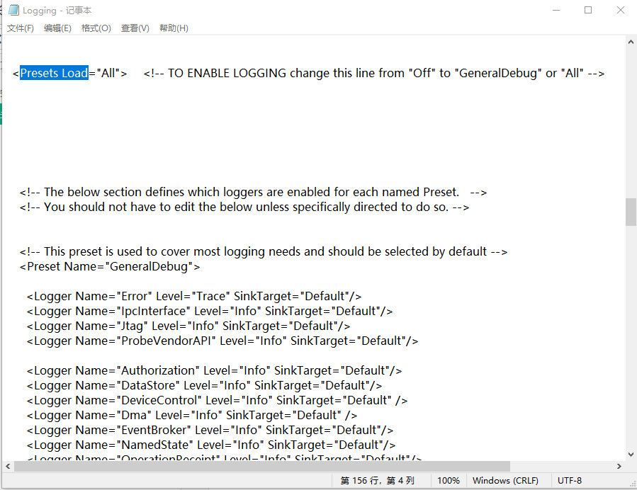

- 找到Presets Load;如下图所示。

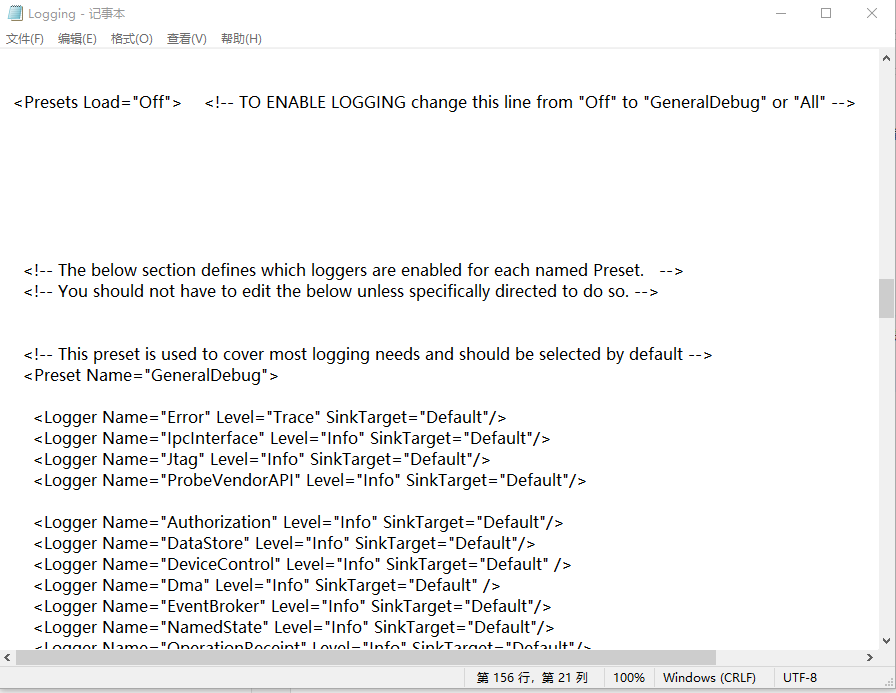

- 如果Open Ipc会打印出许多的log,那么就可以看到Presets Load这里的设置是All;根据提示我们可以看到,只要把All改成Off后,Open Ipc就不会再打印log了,如下图所示。
