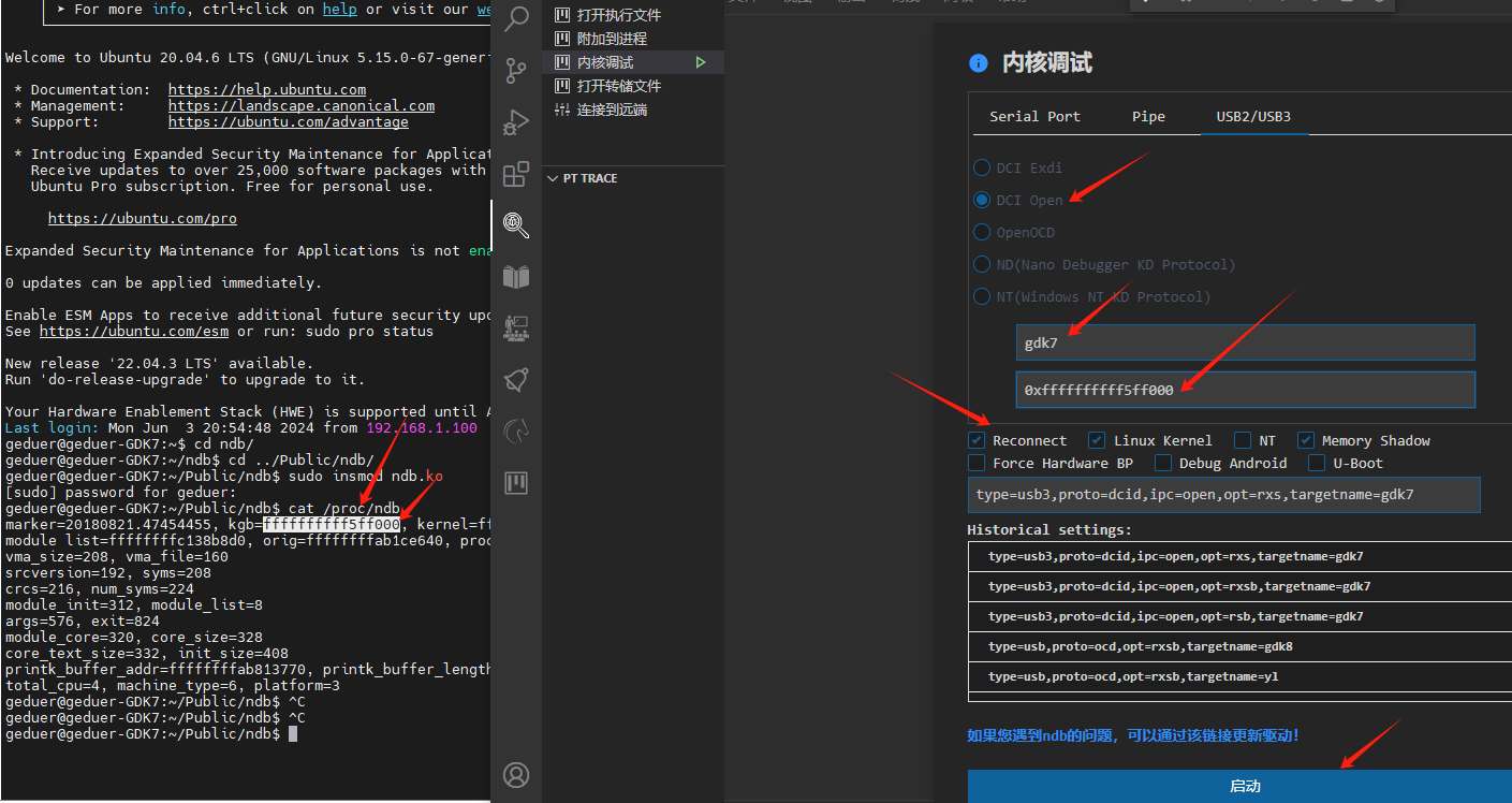

如果在使用Nano Code中断下来后,输入lm显示异常,可以使用下面方法解决。
1.首先在GDK7 LInux系统命令行中输入下面命令
cat /proc/ndb
找到里面的kgb的值,例如在我这里(请根据自己的实际命令显示出结果填入,本案例仅仅是示范,值并不为准)就是ffffffffff5ff000,我们在前面加上0x,合在一起就是0xffffffffff5ff000然后重新打开Nano Code界面,输入gdk7后,在下面填入刚才合在的值0xffffffffff5ff000,勾选相关参数,点击启动即可。
