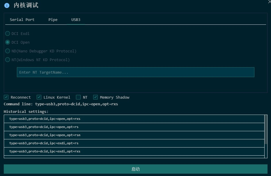

- 打开Nano Code并登录=>打开Nano调试并点击左侧栏中的 [糖果](鼠标放上去会提示Nano Debgguer)=>点击 [内核调试] =》点击 [USB3] => 点击[DCI Open] =>点击 [Reconnect] 、[Linux Kernel] 、 [Memory Shadow] => 点击[启动] ;Linux内核调试时应选择的选项详见图3.1。

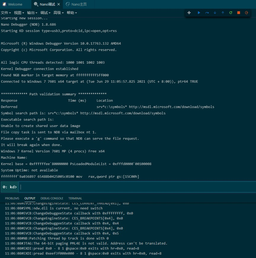

- 等待 [暂停](鼠标放在上去会提示中断 F6)从灰色变成其他颜色,然后点击;当出现图3.2的画面时代表GDK7已经成功的被断开,此时GDK7仍然处于开机状态,但键盘鼠标失灵。
- 成功中断Ubuntu。

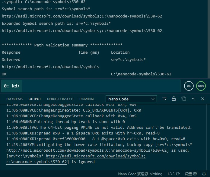

- 在命令行中输入.sympath+ C:\NanoCode-Symbols\530-62;出现如图3.4所示的画面就代表该命令已经成功被执行。

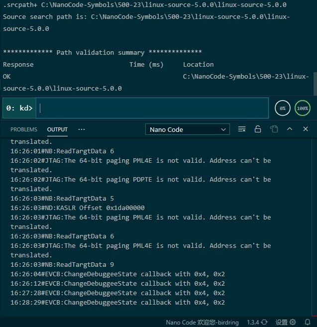

- 在命令行中输入.srcpath+ C:\NanoCode-Symbols\500-23\linux-source-5.0.0\linux-source-5.0.0;出现如图3.5所示的画面就代表该命令已经成功被执行。

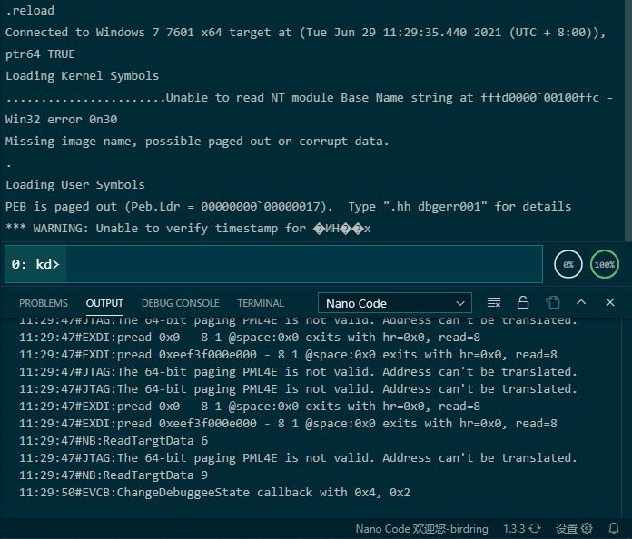

- 在命令行中输入.reload;出现如图3.6所示的画面就代表该命令已经成功被执行。
- .reload //重新加载。

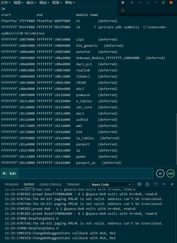

- 在命令行中输入lm;出现如图3.7所示的画面就代表该命令已经成功被执行。
lm //显示已经加载的模块。
以看见第4行中Linux的内核模块lk已经成功的加载出来,并且可以在后面看到符号文件所在位置。

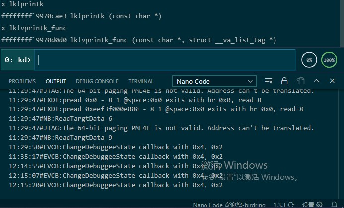

- 在命令行中分别输入x lk!printk和x lk!vprintk_func来查看printk和vprintk_func两函数的内存地址及接收的参数列表;出现如图3.8所示的画面就代表该命令已经成功被执行。
模块名!函数名//显示指定模块中指定函数的内存地址及接受的参数列表。

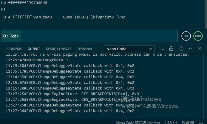

- 在命令行内输入bp ffffffff`9970d0d0来给printk函数设置断点;出现如图3.9所示的画面就代表命令已经成功被执行。
bp 内存地址//在该内存地址处设置断点。
bl//列出已存在断点的信息。
