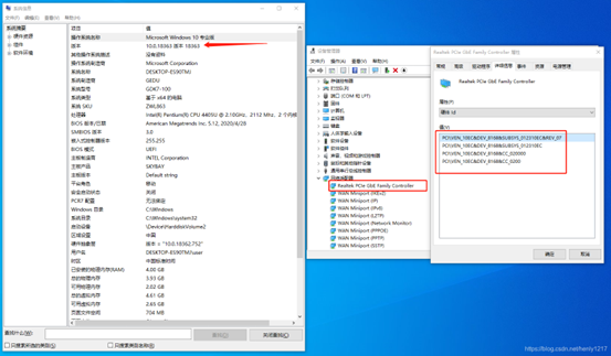

查看目标GDK7是否支持NET调试
查看目标机的“系统信息”和对应的网卡设备的“硬件Id”,然后在 Supported Ethernet NICs for Network Kernel Debugging in Windows 10, Version 1909 (19H2) Build 18363 - Windows drivers | Microsoft Learn 上查询,说明支持NET调试。

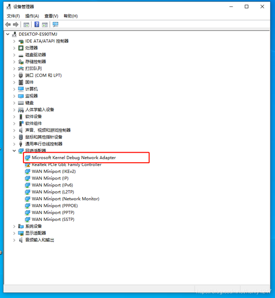

bcdedit /set “{dbgsettings}” busparams b.d.f至此,目标机设置结束,重启目标机。重启后,看设备管理器-网络适配器多了一个:

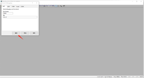

启动Windbg,选择内核调试-NET,填入上面设置的port和生成的key,确定执行;

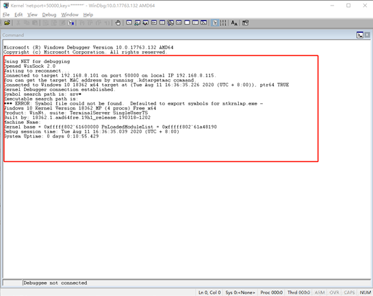

不久,输出连接信息;
然后按下"Break",成功断下;

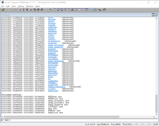

然后执行.reload, lm可以看到很多模块;
之后,可以使用命令来调试了~~~使用NanoCode连接目标机

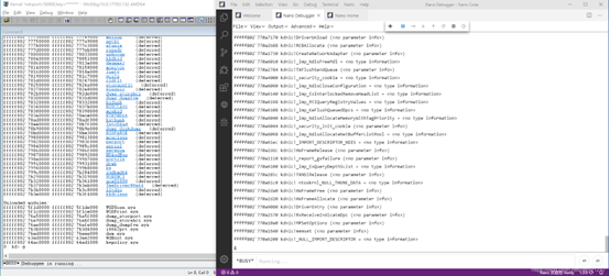

在Windbg下执行g重启跑来目标机。下面继续在Windbg调试内核的情况下,使用NanoCode也连接调试目标机。

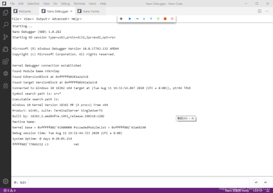

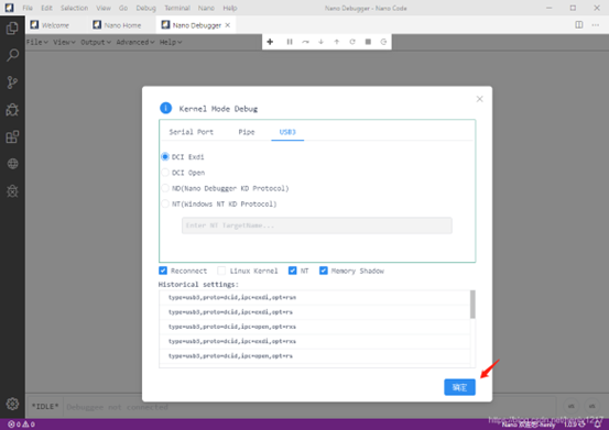

启动NanoCode,选择“去调试”-内核调试:
点击确定之后,会自动连接并中断目标机;

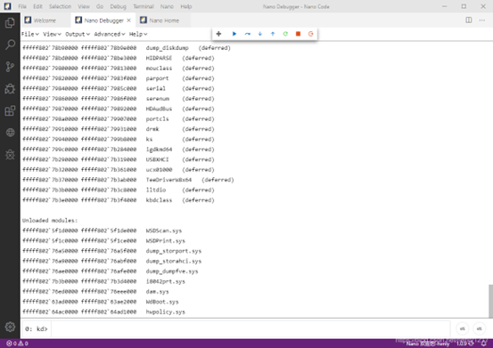

执行.reload, lm也可以看到更多的模块了;

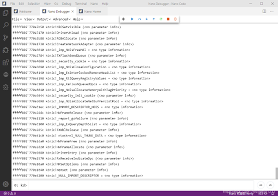

此时,我们可以查看一下kdnic的符号,执行x kdnic!*,输出很多符号。
Windbg和NanoCode双管齐下
至此,Windbg和NanoCode已经同时连接到一个目标机GDK7下,可以相互配合地调试了~
