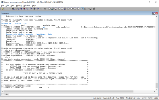

配置完毕后,重启目标机,主机上的 WinDbg 将开始接收来自目标机的调试数据。此时,您可以使用 WinDbg 的功能来观察和控制目标机的运行状态,进行断点设置,以及执行其他调试任务。
如下图所示:
